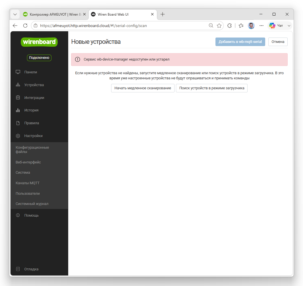

На контроллере Wiren Board 8 перестал работать поиск устройств в WebUI.

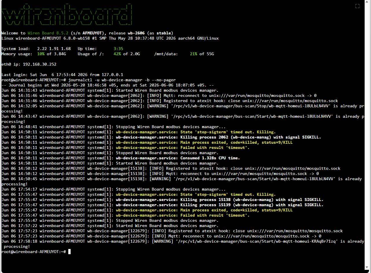

    • bus-scan/Stop/...
  4. При этом поиск устройств не запускается нормально, а wb-device-manager пишет:
    • ... bus-scan/Start/... is already processing!
    • ... bus-scan/Stop/... is already processing!
  5. В ряде случаев при остановке сервиса есть:
    • State 'stop-sigterm' timed out. Killing.
    • Task was destroyed but it is pending!
    • упоминание Build & publish overall bus scan state
    • wb/device_manager/bus_scan_state.py:237

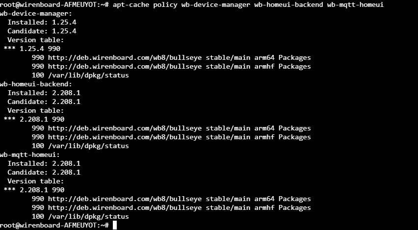

  6. Обновили:
    • wb-homeui-backend
    • wb-mqtt-homeui
    • wb-mqtt-serial
  7. Переустановка wb-device-manager, рестарты сервисов, очистка /tmp/wb-device-manager не помогли. Так же не помогло и обновление на новую прошивку 2606.
  8. RS-485 отдельно проверяли. На текущий момент линия выглядит чистой: в wb-mqtt-serial нет invalid crc, invalid packet, request timed out. То есть проблема сейчас не похожа на текущую грязную шину, а именно на зависшее состояние bus-scan в wb-device-manager.

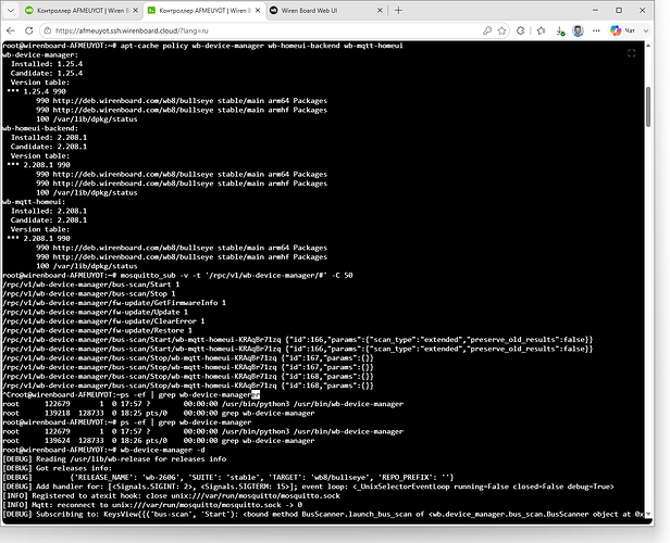

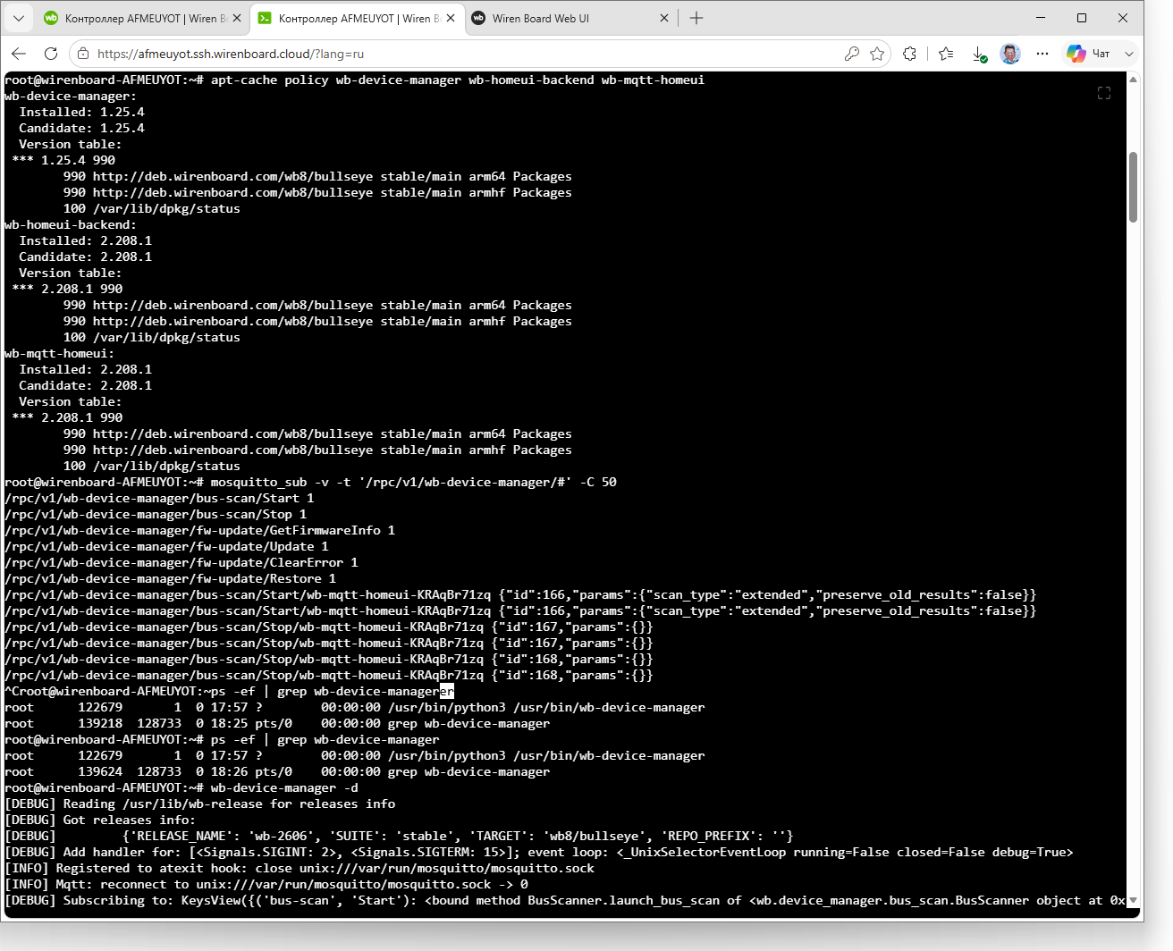

    mosquitto_sub -v -t '/rpc/v1/wb-device-manager/#' -C 50
    И параллельно попробовать запуск поиска из WebUI один раз.
  2. Остановить только сервис и запустить его в отладке в консоли

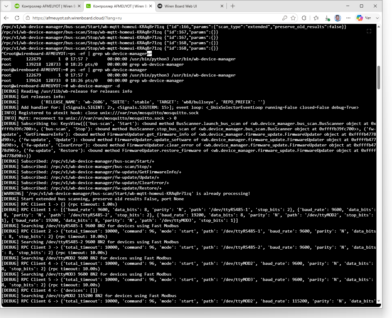

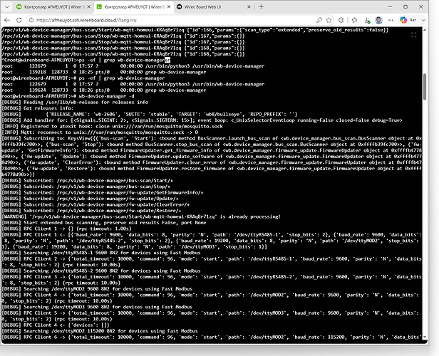

    systemctl stop wb-device-manager
    wb-device-manager -d
    После этого снова нажать поиск устройств и посмотреть, на чём именно он «залипает» до появления already processing.
  3. Проверить, нет ли старого зависшего процесса/дочернего потока
    ps -ef | grep wb-device-manager
    journalctl -u wb-device-manager -n 200 --no-pager
  4. Если проблема воспроизводится даже на новой прошивке и после переустановки пакетов, это уже похоже на внутреннее состояние/баг wb-device-manager; тут лучше приложить в тему:
    • journalctl -u wb-device-manager -n 200 --no-pager
    • вывод запуска в отладке wb-device-manager -d
    • результат mosquitto_sub по /rpc/v1/wb-device-manager/#

Я не понял почему, но всё заработало… )))
теперь у меня вопрос: что это было? )))
После запуска wb-device-manager -d вручную поиск устройств ожил.
