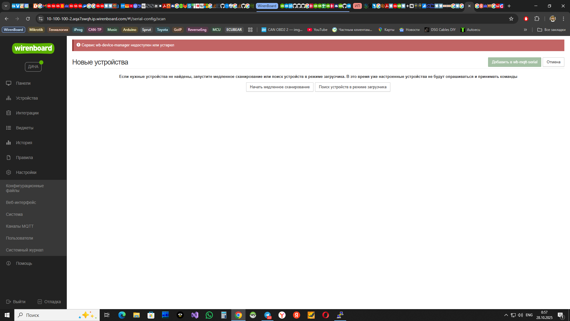

Сервис wb-device-manager недоступен или устарел
testing. Обновлен только что.
При поиске устройств вываливается: “Сервис wb-device-manager недоступен или устарел”
Сервис вроде живой, но какие-то ошибки 4-дневной давности:

Куда стукнуть?
