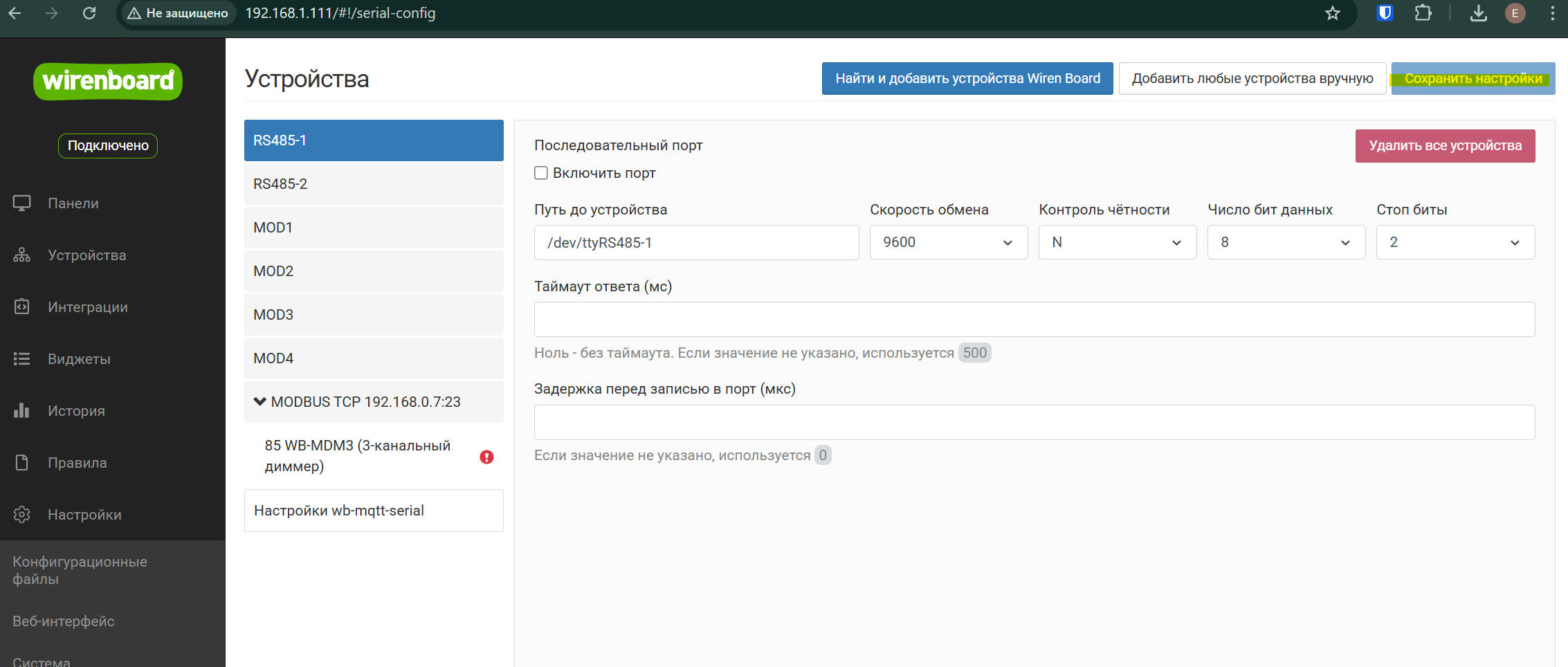

Здравствуйте. Занимаюсь вашей проблемой прямо сейчас.
Подскажите, а сейчас проблема сохраняется?
Я у вас на контроллере вижу, что много модбас устройств работают и добавлены - сканер ничего больше не находит.
Есть какие-то устройства которые не удалось добавить?

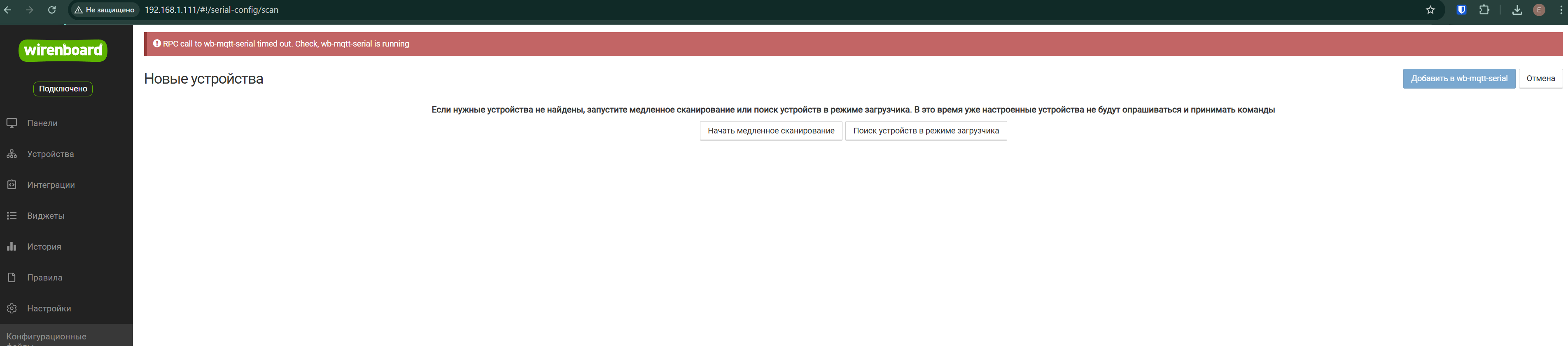

Честно говоря, описание проблемы очень неясное для меня.
Я так поняла, что не удавалось добавить модбас устройства в конфиг wb-mqtt-serial.
Похоже что запускали сканер когда сам serial драйвер был не запущен, например, сразу после нажатия кнопки Сохранить настройки.
О чём говорит строка в вашем логе
CTRL-EVENT-SCAN-FAILED ret=-16
Правильно понимаю, что видели такую ошибку?
А что именно не удаётся обновить и как это выглядит?

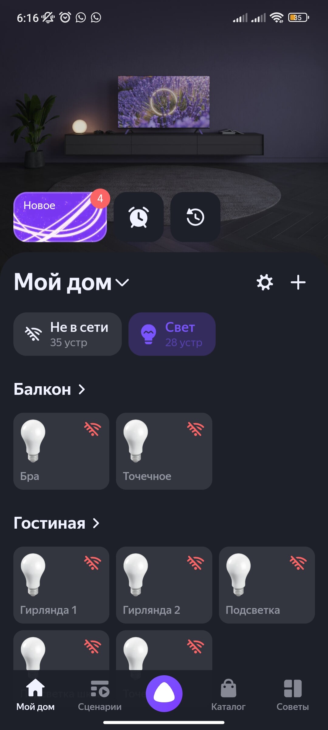

Доброе утро. Стало ещё хуже. Могу скинуть ссылку на Алису
Если только вечером

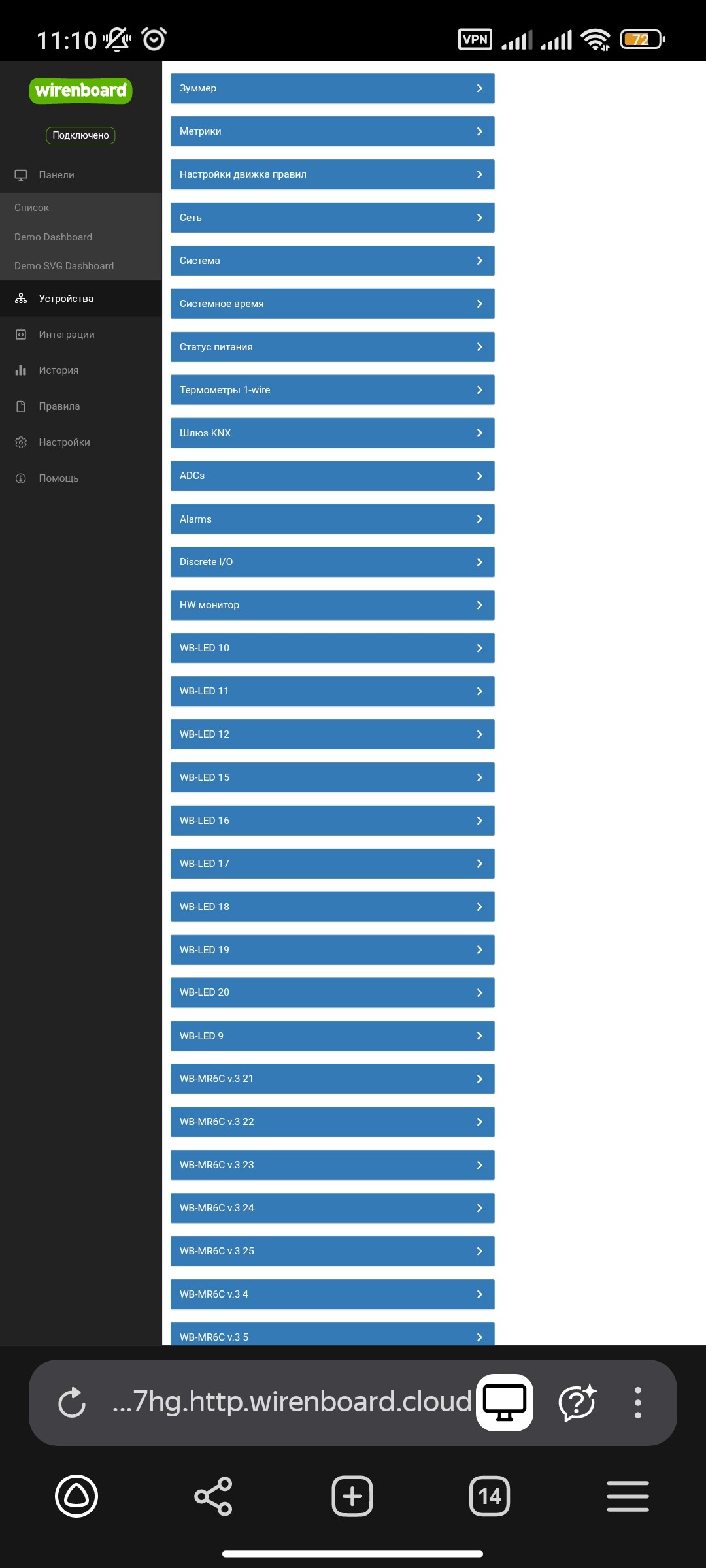

Сейчас проблема осталась. Вчера на было 15 устройство не в сети. Хотя при добавлении они есть. После добавления в Алису они отваливаются. Сегодня все отвалились. Также пропал доступ к интерфейсу контроллера. Через облако пытался зайти (веб)
