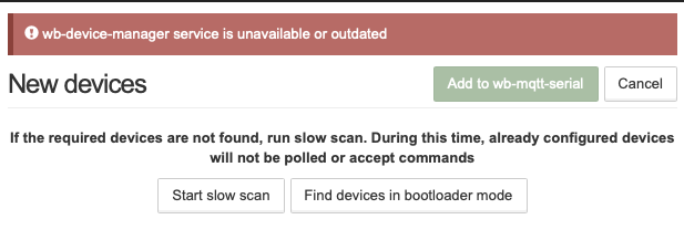

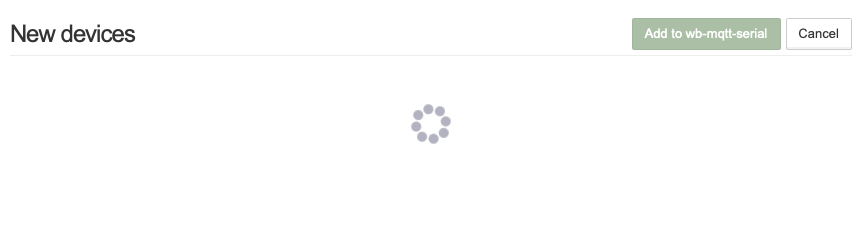

132-й девайс подключен не самым лучшим кабелем, но его физическое отключение от линии не повлияло на проблему.
На сколько я понял по карте, zabbix делает запрос к ФС и триггерит автомонтирование. Полностью отключил zabbix, ошибка карты ушла, а поиск устройств сработал только один раз после перезагрузки.

Есть ощущение, что проблема в wb-device-manager, т.к. после его рестарта поиск начинает работать.
Возможно, он уходит deadlock? Т.к. при рестарте через systemctl restart wb-device-manager система прибивает его по таймауту.
