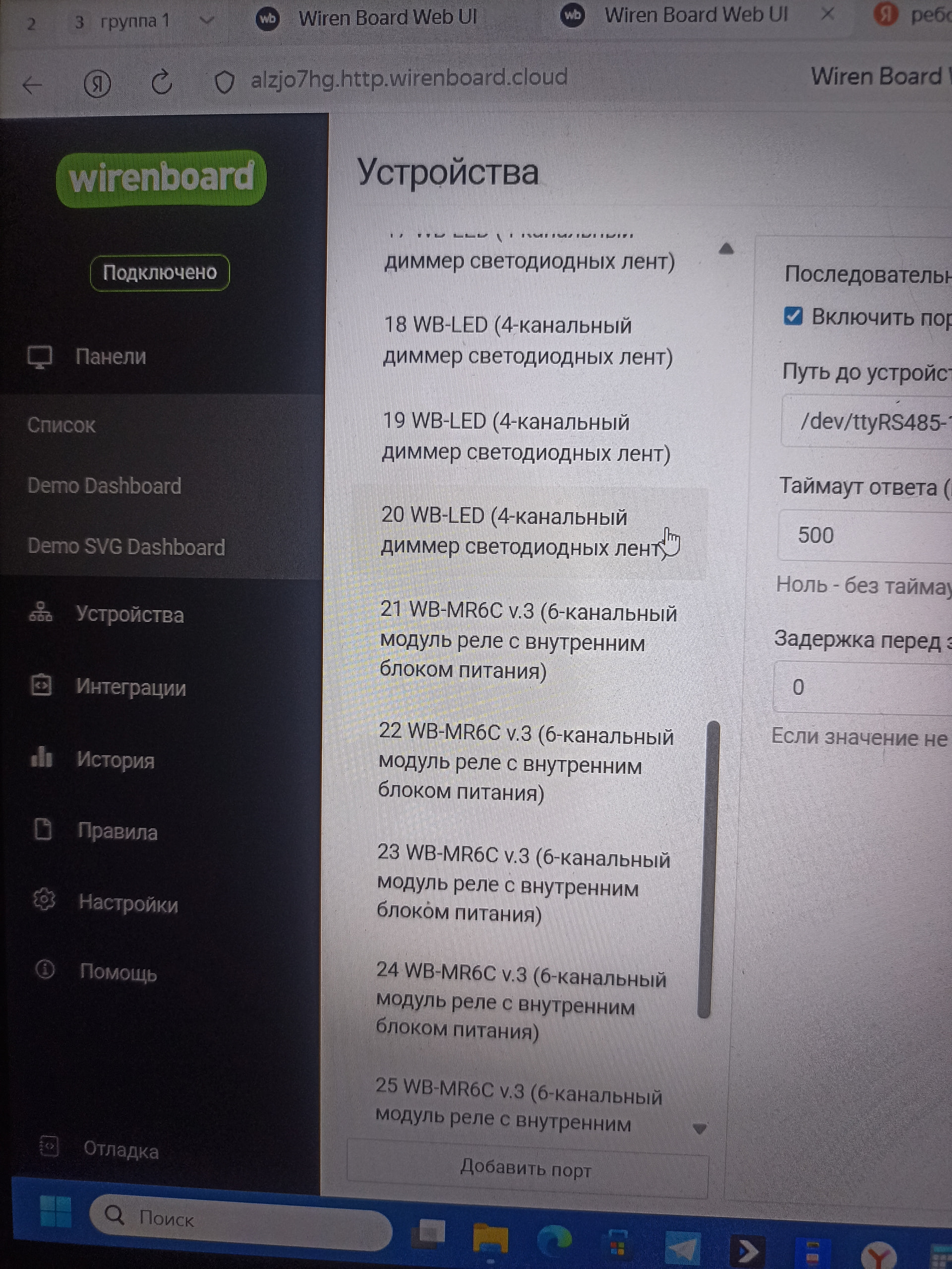

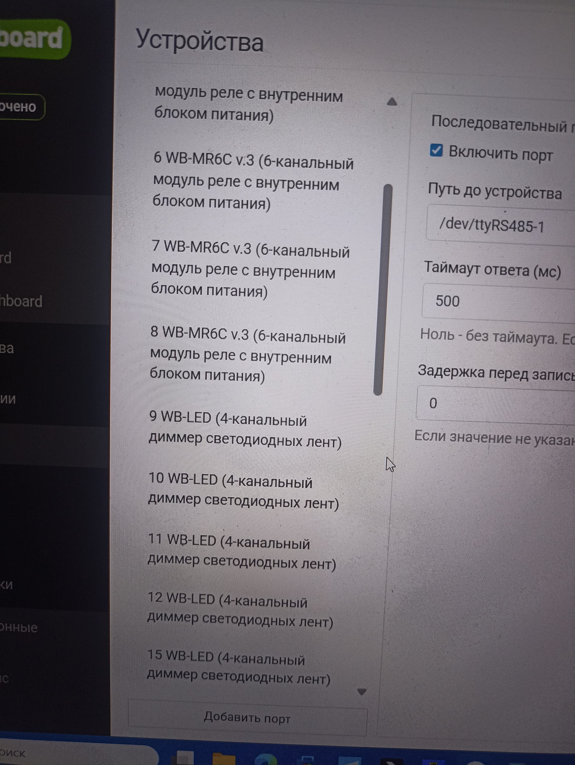

И уту у меня заводские ID поплылиитномерацтя сквозная
Я уже повторяюсь

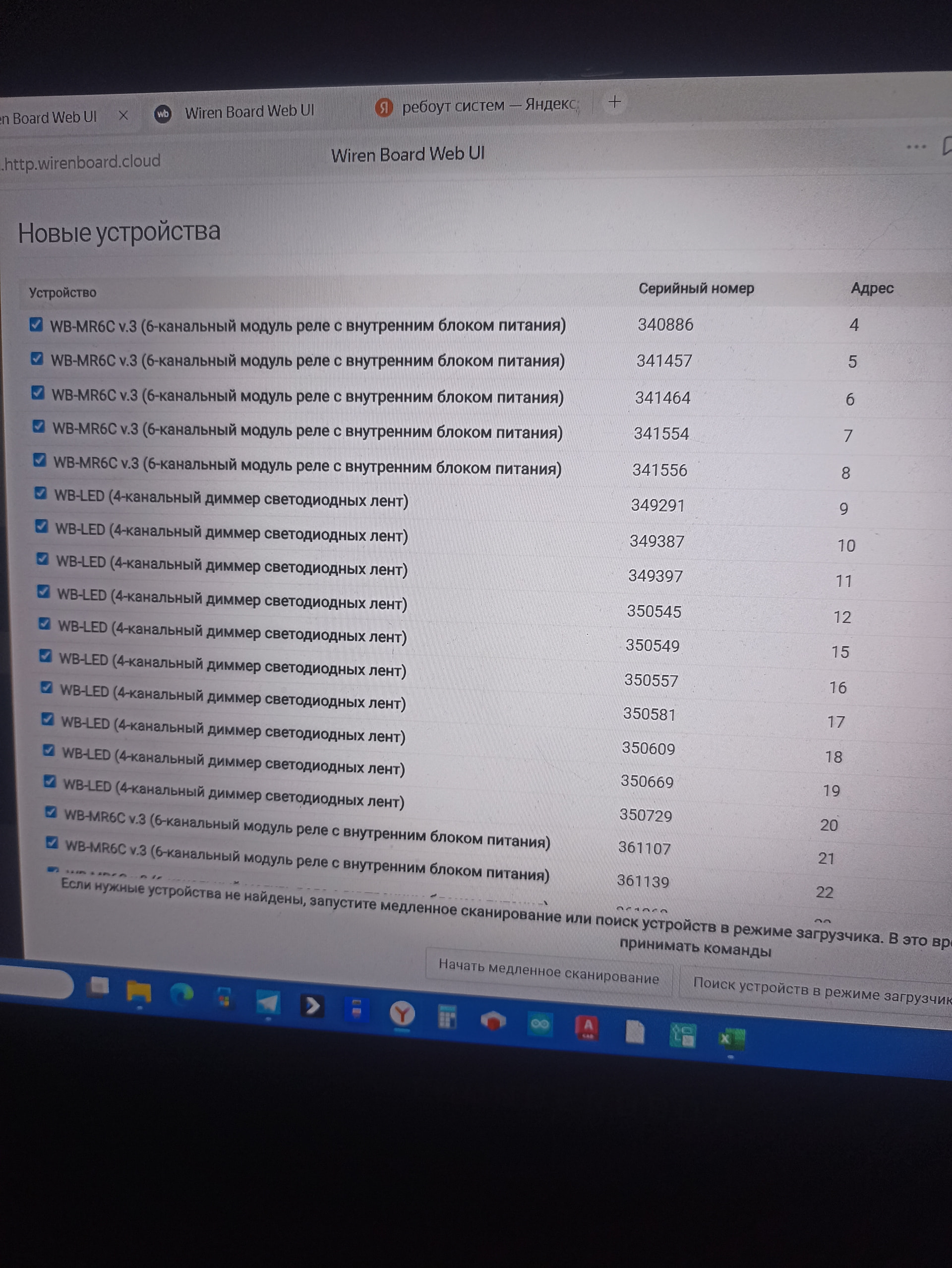

Приложил скрин экрана. Изучите пожалуйста все что я вам отправил
Могу дать полный доступ с паролем
Исправьте БАГ

Это действительно похоже на баг. Сейчас для устранения, наверное, важно, не как есть, а последовательность ваших действий. Как будет время, уточние, пожалуйста:
  1. “При попытке загрузить модули вышла ошибка” – правильно ли я понимаю, что вы запустили автоопределение модулей, и оно завершилось с ошибкой? С какой?
  2. “Когда модули привязал вышло уведомление что нужно обновить модули до 13.какогтото.” – вы увидели сообщение о том, что у какого-то модуля доступна новая версия прошивки и нажали обновить?
    После этого у вас появилось сообщение о конфликте адресов?
    Вы нажимали кнопку “Применить”?

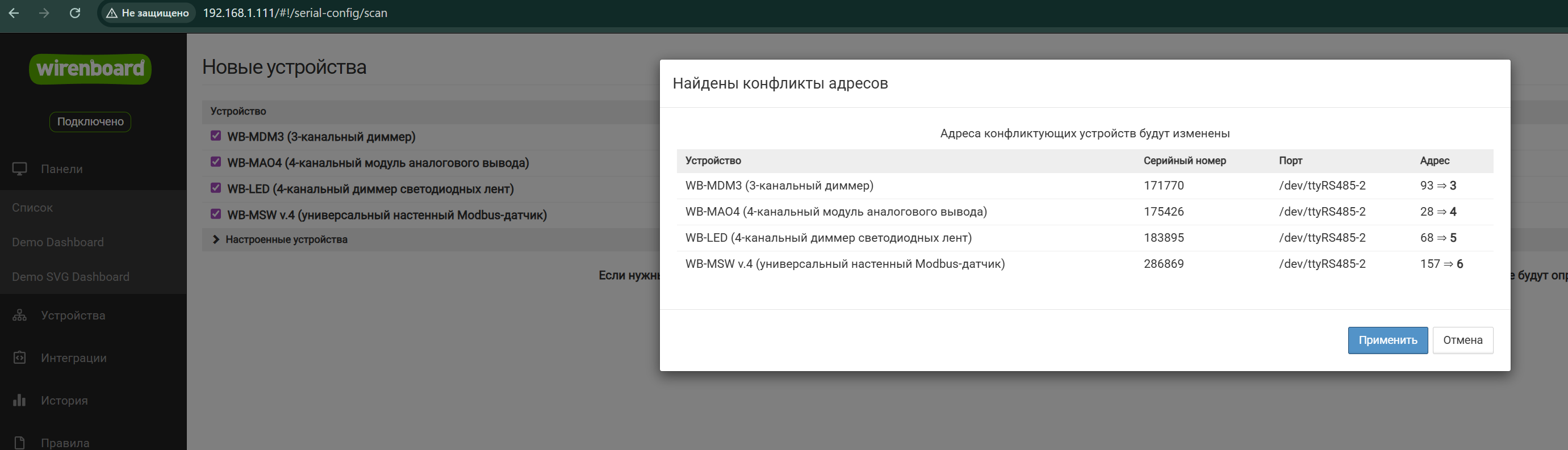

Здравствуйте. Занимаюсь вашей проблемой прямо сейчас.
Удалось частично воспроизвести что-то похожее следующими действиями:
  • сканирую модбас устройства сканером
  • нахожу - добавляю в конфиг
  • не сохраняю конфиг
  • ищу сканером ещё раз
Так сканер мне предлагает заменить повторяющиеся адреса. Единственное, что когда я применяю настройку - адреса у устройств не меняются. Полагаю что у вас было по-другому - вы применили настройку и адреса заменились.
Поведение неожиданное, но не очень критично - обсужу с разработчиками.
Подскажите, вы также добились появления этого бага или другим способом?
И давайте теперь попробуем решить вашу проблему.
Для нас важно определить как произошёл баг, но ещё важнее помочь вам, если есть проблема сейчас.
Я посмотрела у вас все настроенные устройства отвечают нормально. С такими модбас адресами всё нормально работает.
Подскажите, удобно ли вам будет оставить так или по какой-то причине хотите привести адреса в соответствии с этикетками?
Поменять адреса можно вручную с помощью modbus_client. Я могу это сделать для вас. Для этого мне потребуется таблица соответствия серийных номеров требуемым modbus-адресам (как на этикетке).

Вот
Вы подтвердили замену ID при появлении соответствующего проедложения.
