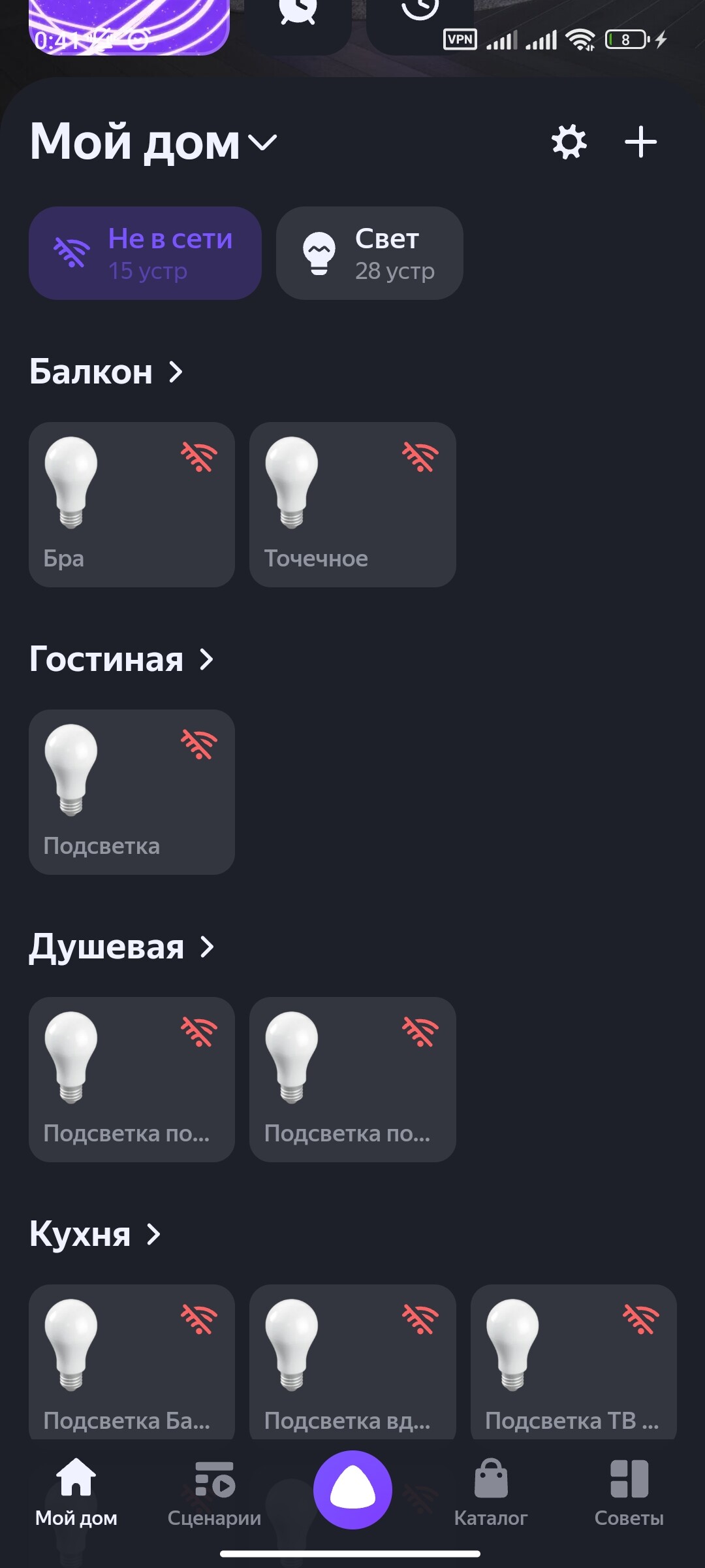

Устройстваив Алисе отвязываются
Устройства в Алисе пропадают. Пробовал отвязать и привязать ВБ в Алисе 3 раза
Не помогает

Обратите внимание что половина модулей выходить на связь ! Посмотрите пожалуйста еще раз скрин.
