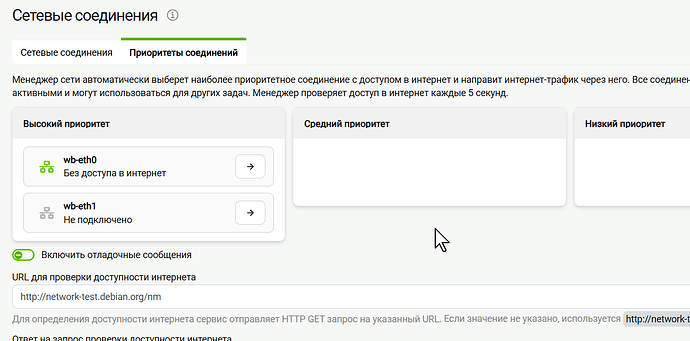

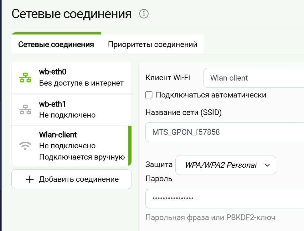

На версии trixie.testing.latest с вчерашним обновлением пакетов по apt у меня в сетевых соединениях есть лишь вкладка “сетевые соединения”, где я активирую и настраиваю соединения, и вкладка “приоритеты содеинений”, где я выставляю из приоритеты и задаю параметры проверки доступности интернета. Вкладки “автоматическое переключение соединений” у меня нет.
Но если имеется ввиду вкладка Приоритеты соединений, то wifi интерфейс там появляется лишь когда у него активна галочка “подключаться автоматически” в соседней вкладке “сетевые соединения”, то есть конструкция “снять галочку автоматического подключения и настроить средний приоритет” технически невозможна
Вы правы, приоритетами управляются только соединения с автоподключением, а вкладка называется «Приоритеты соединений». Прошу прощения за неверный совет, писал по памяти
Сделать можно так. Верните в Wi-Fi-соединении галочку «Подключаться автоматически», оно встанет в средний приоритет. И добавьте в разделе Правила, которое отключает Wi-Fi, когда через eth0 минуту стабильно есть интернет. После такого отключения Network Manager сам к сети не подключается до перезагрузки, а менеджер соединений включит Wi-Fi при пропадании интернета через кабель. UUID соединений для правила видно в разделе Устройства у устройств «Network Connection …».

На скриншоте у wb-eth0 статус «Без доступа в интернет». Если это не тест, проверьте командой curl -s --interface eth0 http://network-test.debian.org/nm, должна прийти строка NetworkManager is online. Иначе контроллер будет постоянно работать через Wi-Fi.
