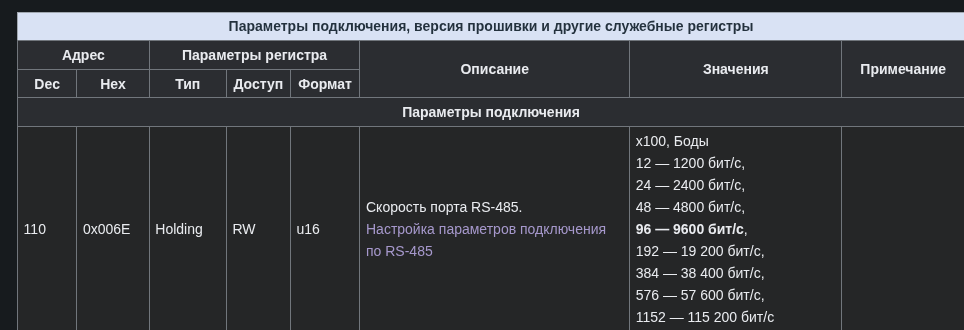

дошел до разбора файла конфигурации wb-mqtt-serial.conf , обратил внимание, что у всех устройств 485 скорость отображается как “baud_rate” : 1152,
спросил у “помощника” и понеслось…заменили на 115200,… дошли до полной потери топиков mqtt, соответственно сбоев сценариев. Далее закрыл этого помощника, выпил кофе, пересмотрел настройки в графическом интерфейсе конфигурации, а там сбросилась скорость обмена на всех устройствах шины 485.
Если это задумка разработчиков, хорошо, но если это некая “унификация”, хорошо бы понять логигу, тк. внести изменения в него становится проблематично.
Получаются некие расхождения настроек в графическом интерфейсе устройств, их конфигурации и содержания этих же настроек в фалах .conf

Из документации модулей:
Да, это описано в таблицах регистров.
Никогда не следует менять какие-то значения в конфигах по рекомендации AI. То есть его можно рассматривать только как помошника, для ускорения, но модифицировать - только после проверки документации.
Спасибо, очень сложно было найти эту таблицу. Сбило с толку, что первая строка в конфиге идет как 115200, а далее аналогичные 1152.

Здесь основным было, что сокращенное обозначение скорости обмена в файле конфигурации это прописанное в документации значение 1152 для скорости 115200.
