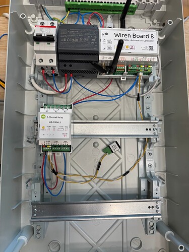

Serial protocol error: malformed response: invalid data size
Периодически вижу подобные сообщения в логах после установки скорости обмена на значение 115200 (на скорости 9600 подобных сообщений нет)
Версия контроллера 8.5.1 (8.5.1C/4G 1.2E-4G)
Прошивка 2501
Конфигурация по умолчанию за исключением установленного часового пояса.
Подключенный модуль: WB-MRWL3
Прошивка 1.21.5
Пробовал на эту линию подключать датчик температуры и влажности WB MSW v.4 TH - ситуация аналогичная.
Силовая часть коммутации выполнена проводом ПуГВ 0.75
Шина RS-485 WB-CABLE v1 (одной парой)

Помимо ошибок CRC в логах есть еще какие-либо жалобы на работу устройства?
На скорости 115200 иметь ошибку раз в несколько минут - нормально.
Не нашел в документации размещенной на вашем сайте информации о возможных ошибках на скорости 115200.
Возможно, стоит это где-то опубликовать?
Сильно может сэкономить время на самостоятельный поиск возможных неисправностей до обращения в ТП.
В рамках этого обращения других “жалоб” нет, продолжу подключение устройств.
Вероятно, стоит. Передам коллегам из документации.
Хорошо, спасибо.

Считаю проблемой выполнение хотя-бы одного из двух случаев:
  • Краснеют контролы устройства
  • Соотношение успешного сеанса с ошибочным меньше чем 20 к 1.
В вашем случае контролы не краснеют и частота опроса каждого регистра примерно 57 раз в секунду. Соответственно, если у вас менее 3 ошибок в секунду, то такое качество связи является допустимым и обеспечивает нормальную работу устройств.
Хочу обратить внимание на то, что лабораторных условий добиться достаточно сложно даже при выполнении всех рекомендаций.
Из недавнего: ловил на своем стенде наводки на короткую (2 м) шину таким образом, что краснели контролы. Количество ошибок зашкаливало. Выявил, что виновником стал дешевый источник DC питания ленты и он начинал глушить шину при потребляемой мощности от 20 Вт. При этом, расстояние до шины от источника питания составляло более 0,5 м.
Таким образом, источников помех может быть множество и идеальных условий добиться не так просто. Но необходимые и достаточные условия соблюдать важно.
