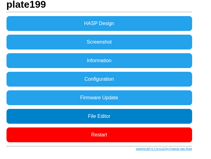

Сам по себе интерфейс на панели может появиться двумя способами.
Вот веб-интерфейс панели c прошивкой из проекта OpenHasp

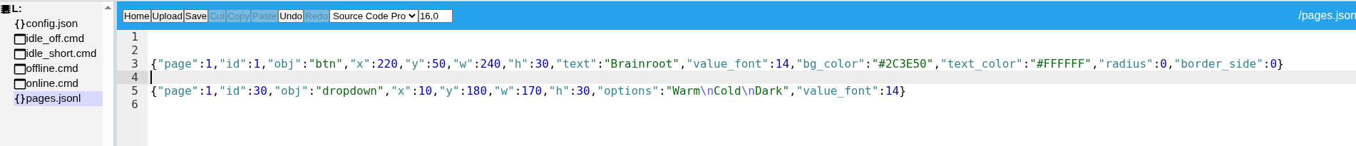

В нем есть “file editor”. Для примера pages.json вот с таким содержимым

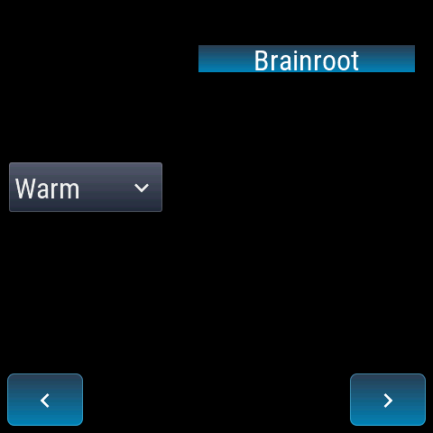

даст на первом из листов:
Все просто, понятно.
Описываем объекты - получаем их.
