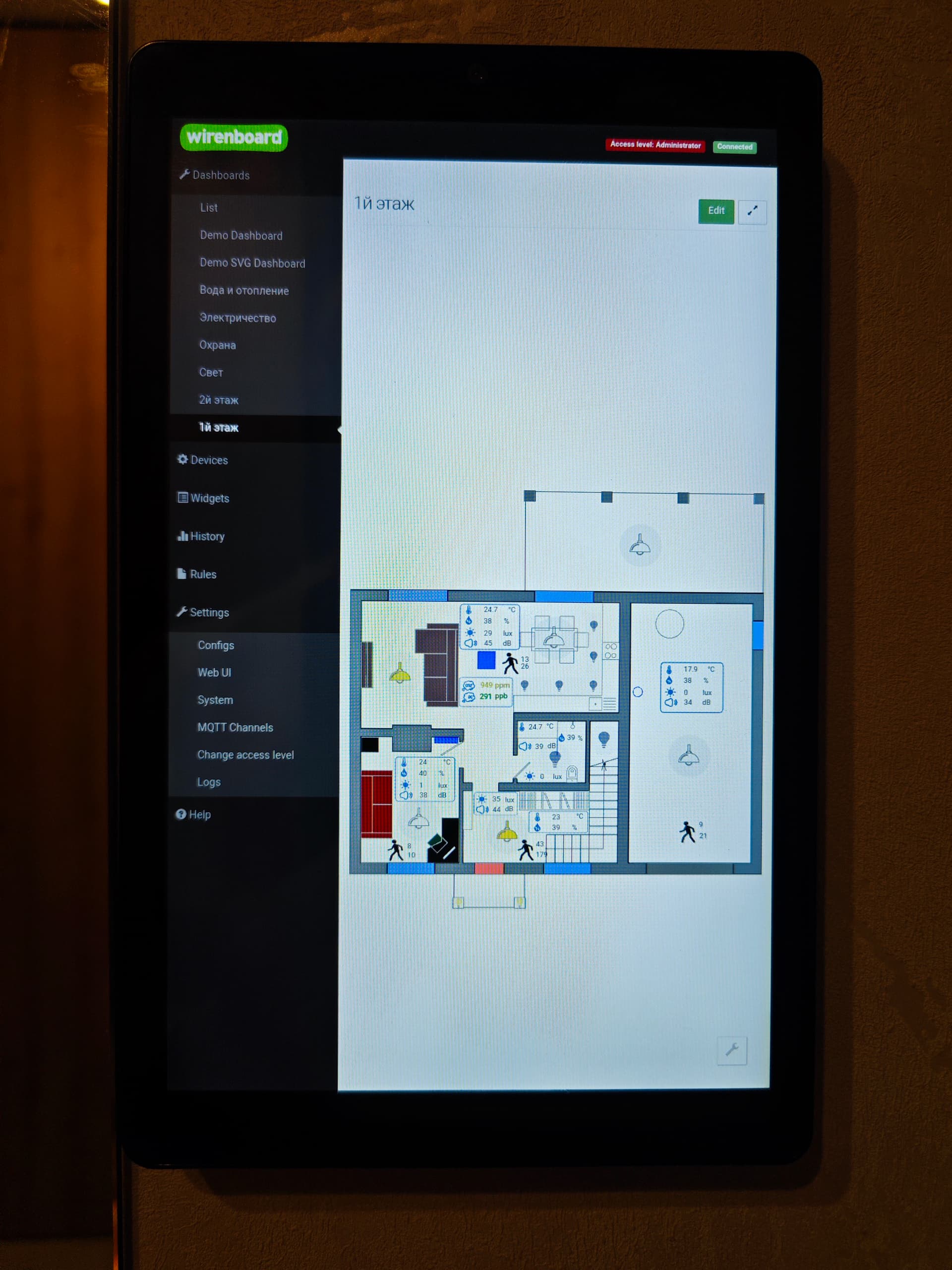

Поставил панель 8". Я думал что svg панель будет во весь экран. Как меню слева убрать?
Нажмите на кнопку справа вверху — откроется в полноэкранном режиме.
От неё толку - ноль.
Здравствуйте, попробуйте добавить специальный параметр в адресную строку браузера и назначить эту страницу по умолчанию, подробнее в документации Полноэкранный и HMI режимы.

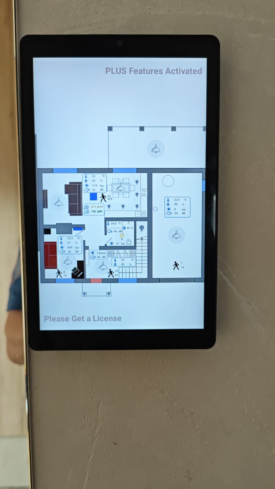

Получилось. Теперь ещё вопрос. Никак не могу сделать, чтоб у планшета отключался дисплей, а то он постоянно горит ярко очень, подбешивает.
Хочется, чтоб загорался, когда к нему прикасаешься, а в остальное время чёрный был.
В настройках андроида выставлял 15сек, но он не выключается.
Зайдите в :gear: настройки –> раздел Display и установите требуемые параметры в
  • Brightness level
  • Screen timeout
надеюсь этого видео достаточно, чтобы понять, что это не работает
Вы используете Fully Kiosk Browser?
ну конечно
В Fully Kiosk Browser Свайп слева на вправо —> Settings —> Screensaver (PLUS) —> Screensaver Timer —> задать значение в секундах.
теперь работает, но появились водяные знаки про лицензию
Это платная функция Fully Kiosk Browser Lockdown | Android Kiosk Mode App
