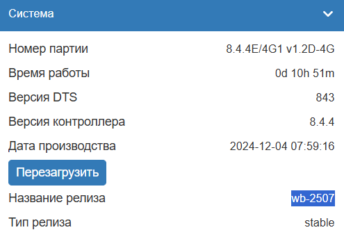

Здравствуйте! Попытался свернуть приложение в похожей ситуации и переключиться на мониторинг ресурсов планшета. Увидел в моменте загрузку в 1700мб оперативной памяти, следом приложение киоска крашнулось и перезапустилось, загрузка оперативной памяти стало 1100 мб, но планшет по прежнему тормозил, пришлось перезагрузить. Fully Kiosk Browser версии 1.56.2 рус. О контроллере на скрине.

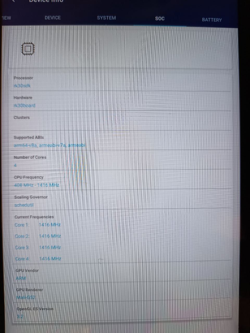

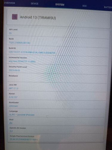

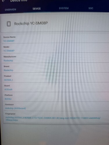

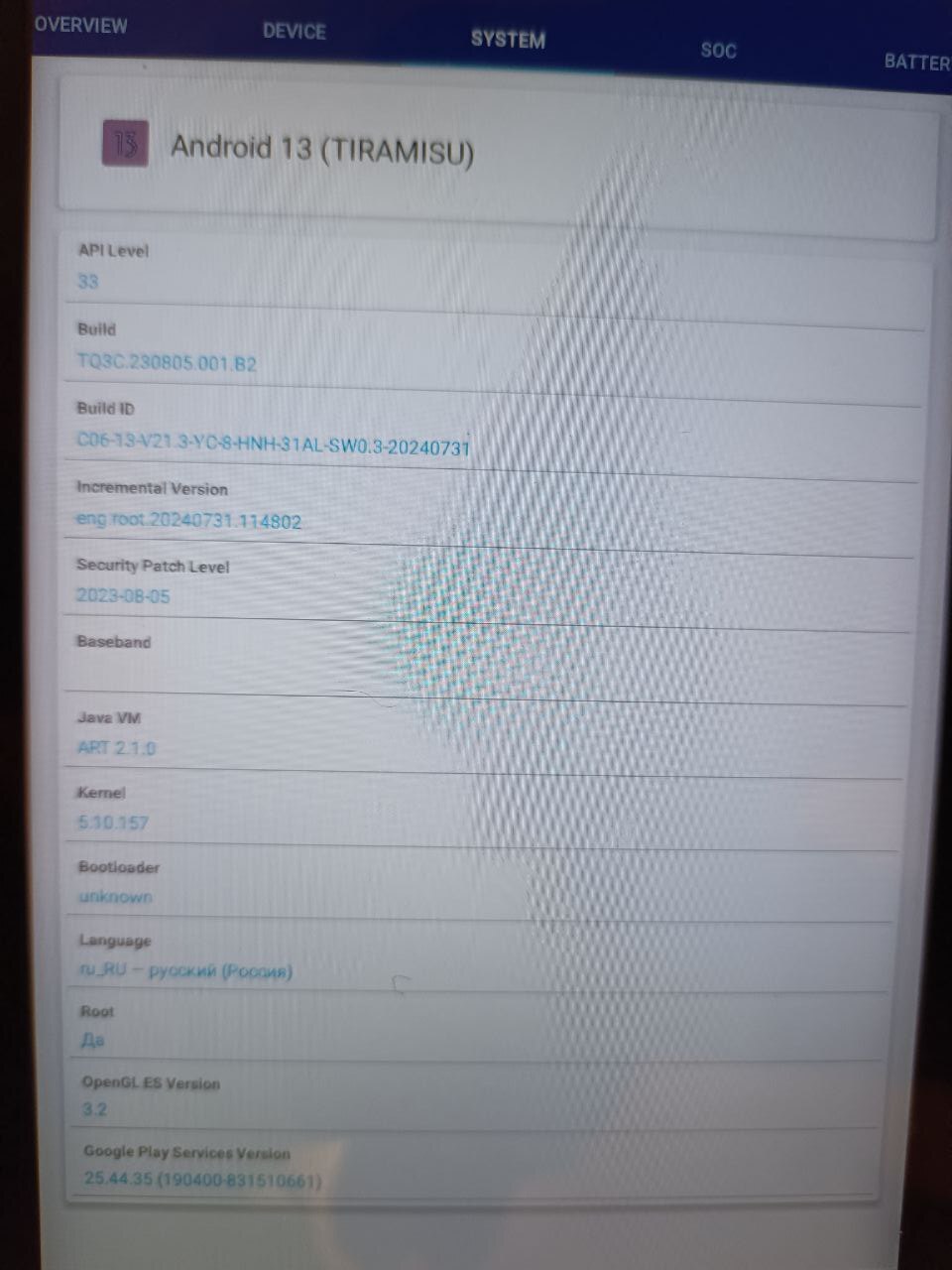

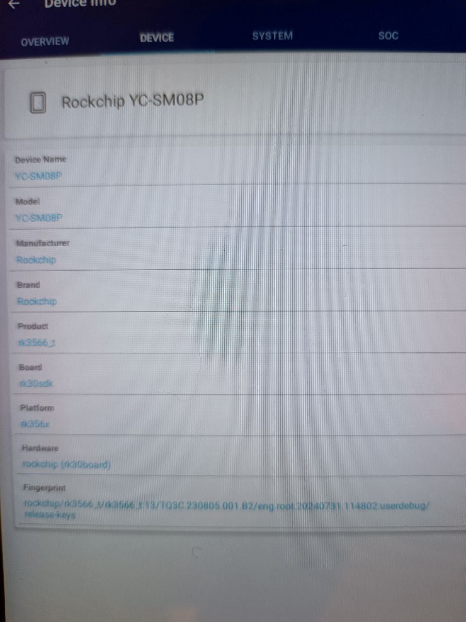

Извиняюсь за невнимательность. Заранее извиняюсь и за качество картинок.
Судя по версии, C06-13-V21.3-YC-8-HNH-31AL-SW0.3-20240731 - наиболее свежая.
