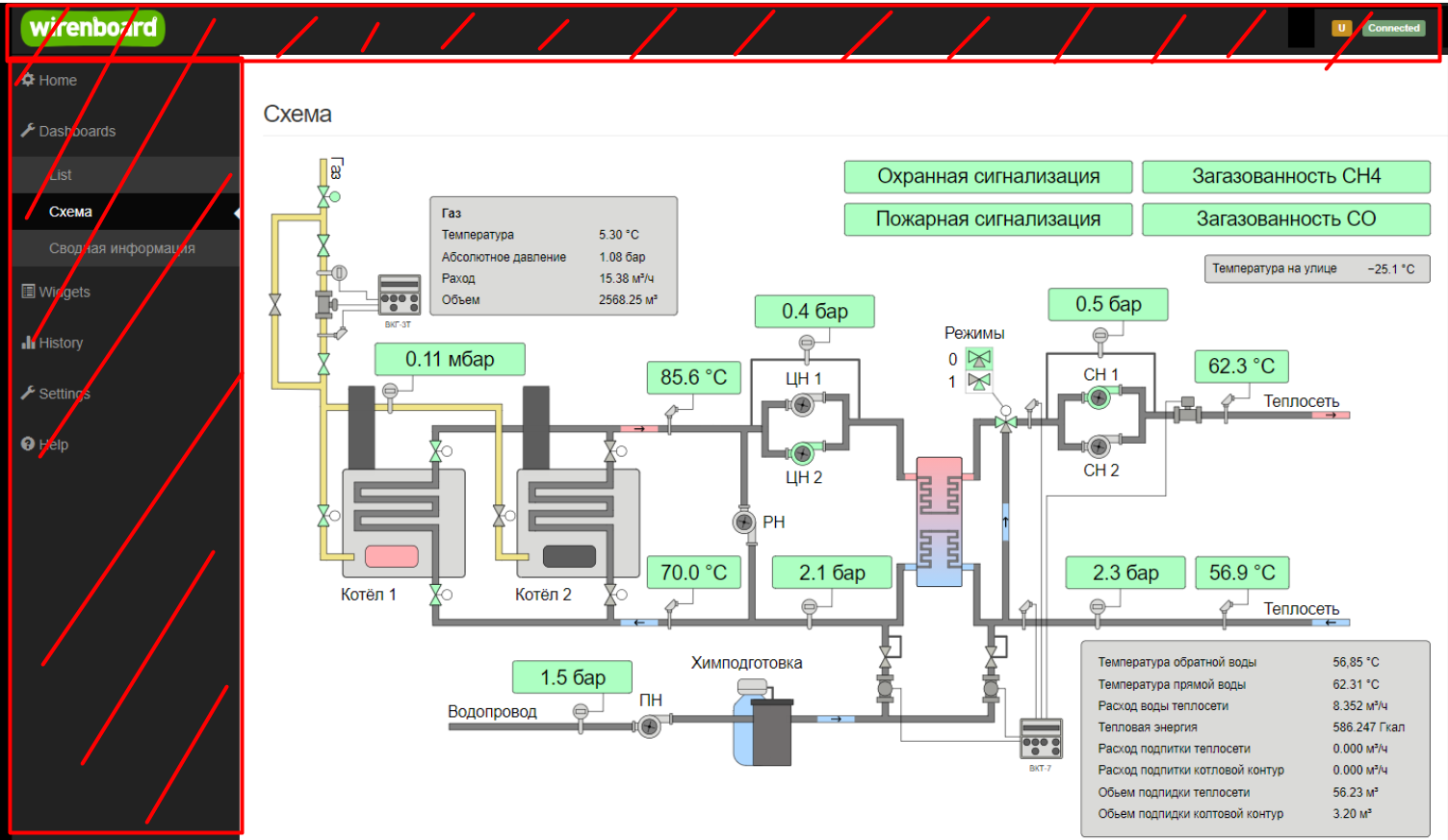

Вопрос, есть ли способ скрыть лишнее на странице, например, заштрихованные на скриншоте области
У нас будет по одной панели на комнату. Нам надо как-то заблокировать доступ к интерфейсу других панелей.
Описано прямо в документации.
