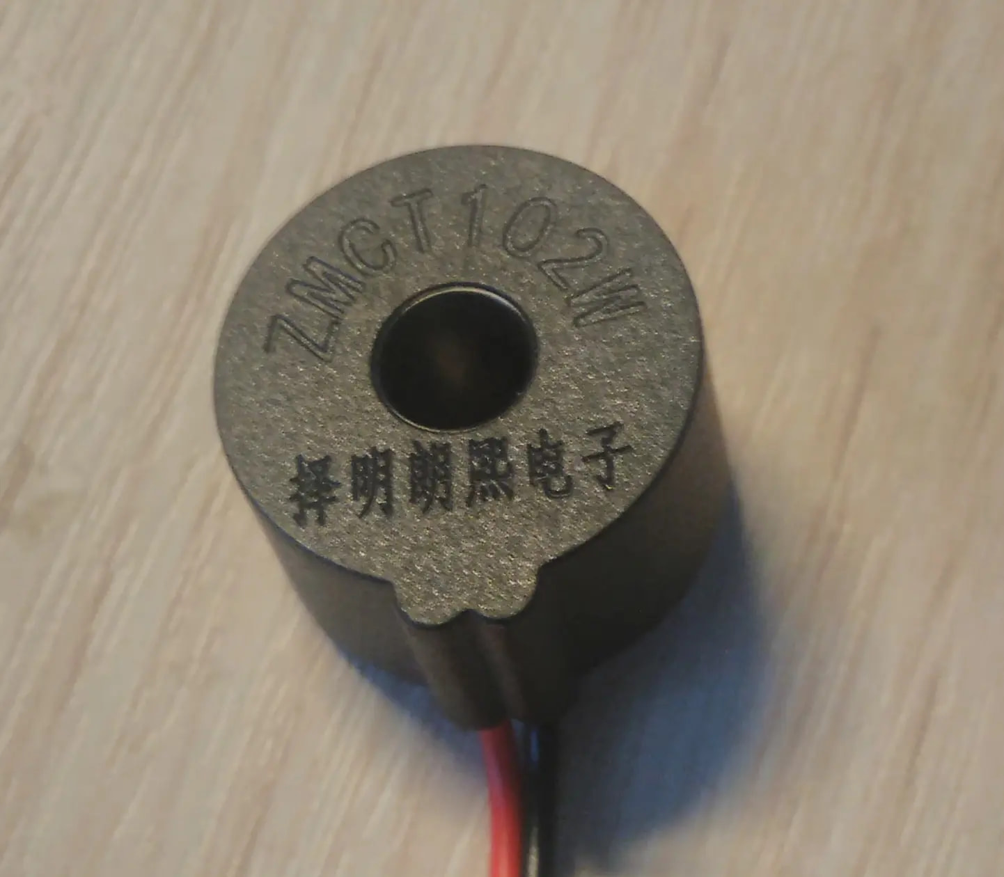

День добрый.
Есть трансформатор ZMCT102W. Фото:
Подскажите, пожалуйста, где найти коэффициент и задержку для задания этих параметров в счётчик?

Прилагаю ссылку на документацию ТТ, см. технические характеристики.
Да, документацию видел.
По опыту с трансформаторами КСТ-06 искал индивидуальную маркировку на этом трансформаторе тоже.
Т.е. индивидуальных значений нет? Есть универсальные 2000 и 50? Их указывать для всех трансформаторов ZMCT102W?
Да именно так, хар-ки универсальные, тоже самое указано в даташите.
