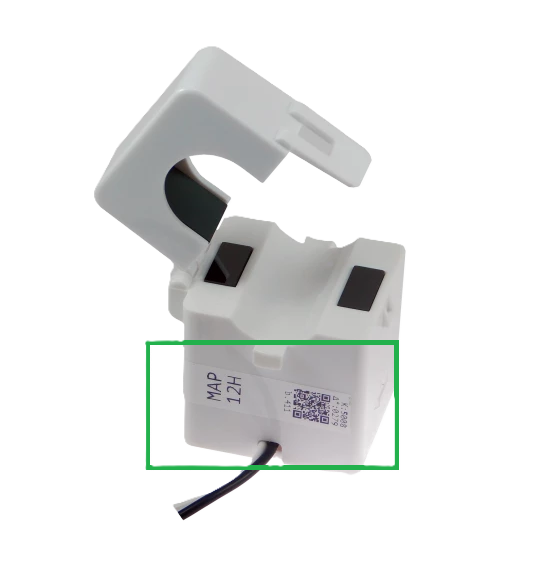

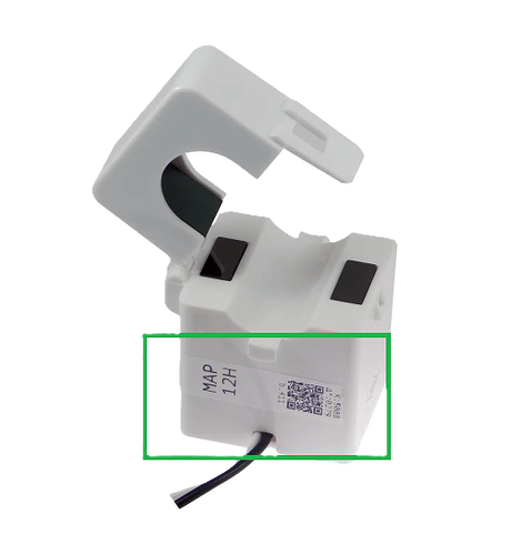

На трансформаторах тока которые идут в комплекте, есть наклеечки, на них указаны необходимые для настройки параметры
Выглядят они примерно так

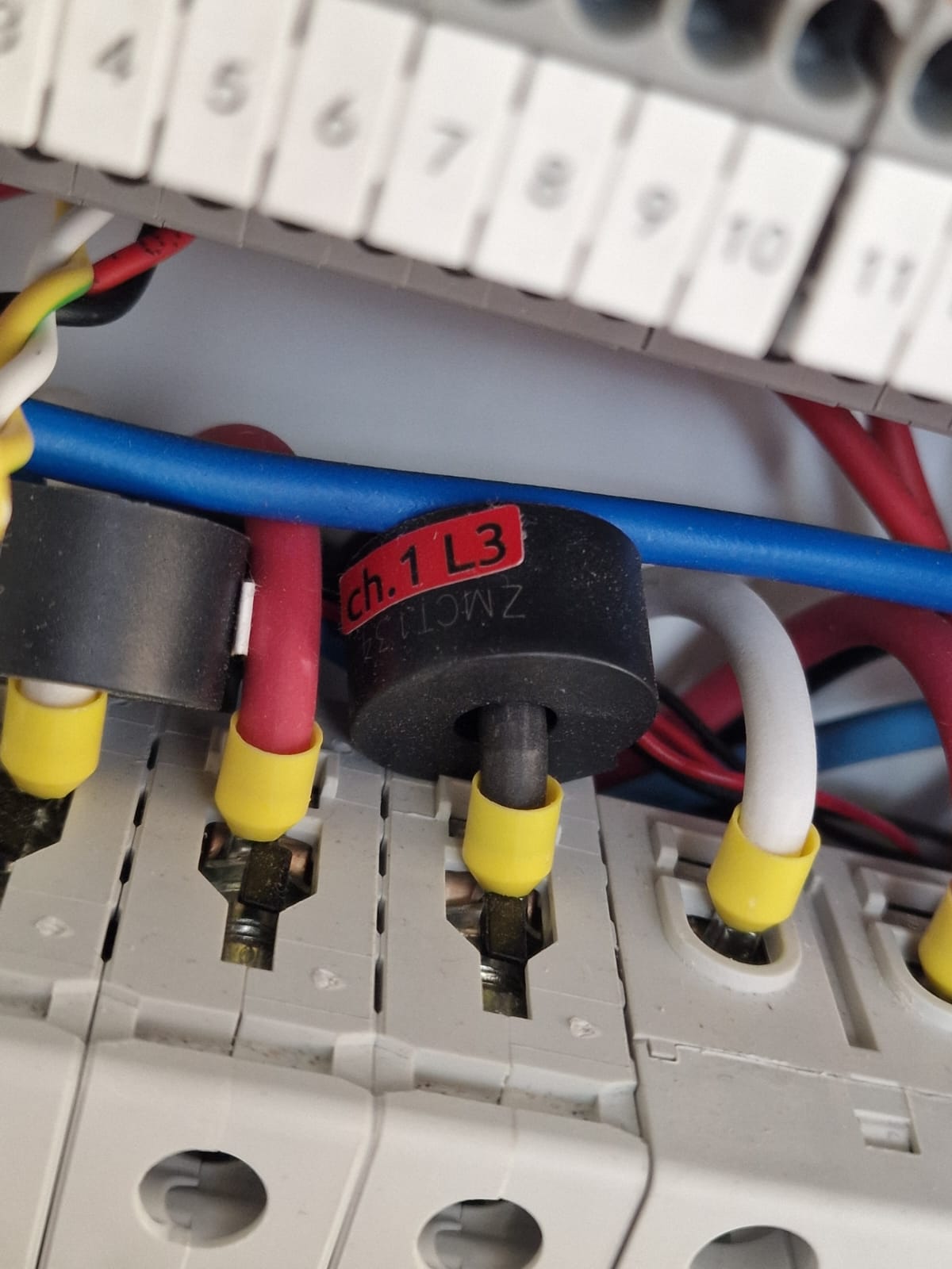

Добрый день! К сожалению на моих трансформаторах присутствует только наклейка с номером канала и фазы, и то они еле держатся и падают как листья если их потрясти.
