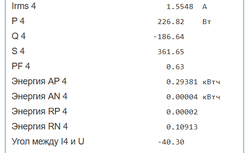

Ввел эти параметры в WB-MAP6S, значения пошли, но не верные.
инструкцию по калибровке не нашел, эмпирическим путем менял значение Коэффициент трансформации - 4050 и Фазовая задержка-200 (без изменений), чтобы получить достоверные данные по P 4, но не удалось подкорректировать значение Irms 4 оно завышенное получилось.

Не корректны: Irms Х, P, AP energy Х
Ставил несколько счетчиков, их значения совпадали между собой и очень сильно отличались от ТТ.

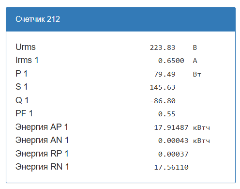

Вы правы, мои измерения не точные, “умные розетки” и ватметр бытовой показывают не Активную мощность P за которую я плачу, а что-то похожее на Кажущуюся мощность S.
Я просто неудачный прибор (фен для волос) взял для теста, на умных розетках он показывал 205 Вт, а P= 79 Вт, вот я удивился. S=145 (скриншот с бытовым феном)
0,65А*223,83 В = 145
Разобравшись взял фен строительный и на нем показания “умной розетки”, ват метра и P совпали, это меня вполне устроило.
