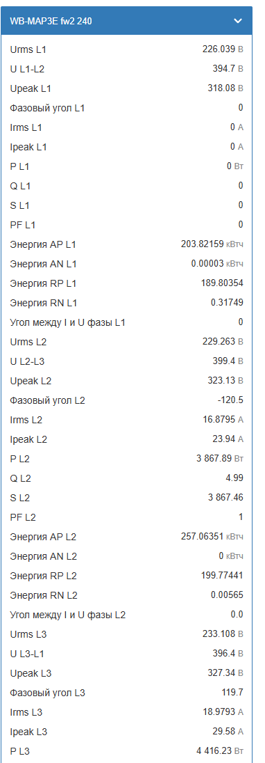

Добрый вечер. Отсутствуют показания показания силы тока и мощности на одной фазе.

Добрый день. Поменяйте (для проверки) токовые трансформаторы местами. Или переставьте токовый трансформатор канала 1 на провод второго.
Также - проверьте наличие контакта ТТ в клемме.

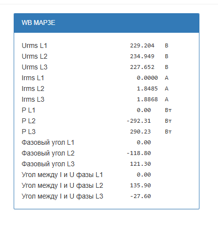

Переставил местами 1 и 2 ТТ. получил вот такую картинку .

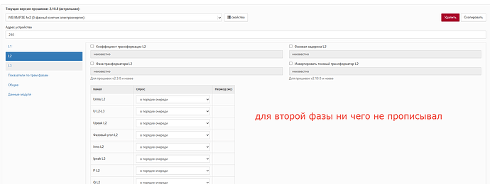

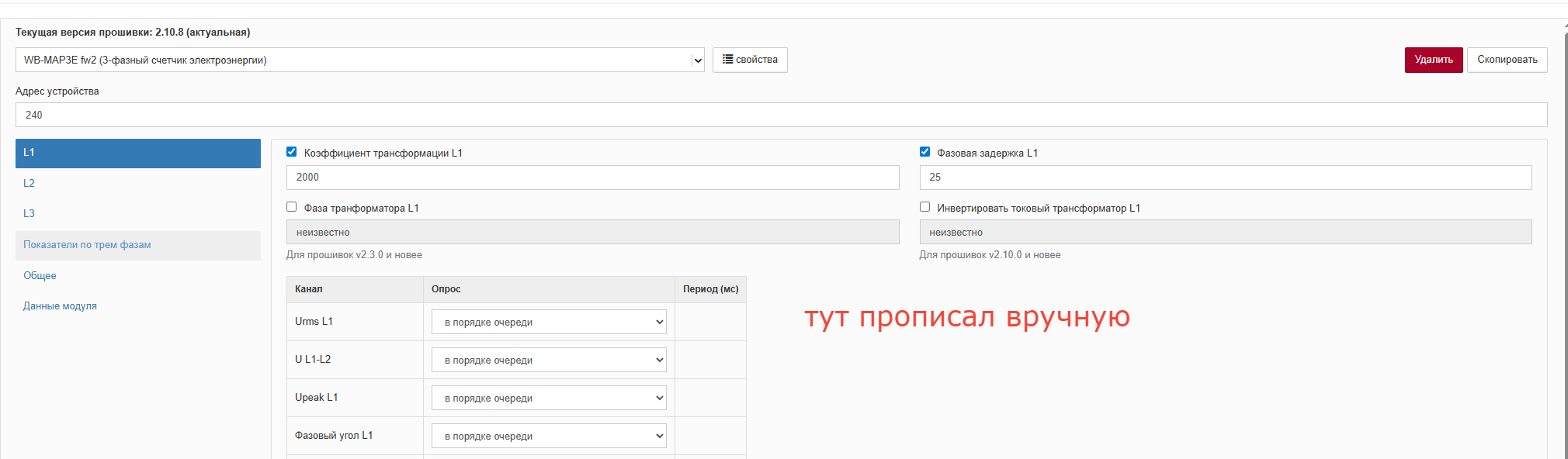

Судя по всему слетели настройки сдвига и коэффициента трансформации. Прописал сейчас данные из wiki на мои ТТ, и данные появились. Но вот на сколько данные в wiki соответствуют реалиям к сожалению не знаю, на самих ТТ ни каких наклеек кроме как с номером канала нет.

На сколько я понимаю Вы при настройке их параметры прописываете в сам счетчик? Было бы не плохо если бы контроллер при добавлении счетчика считывал эти параметры из него и отображал в интерфейсе. вот в этой теме Отсутствуют калибровочные характеристики трансформаторов проблема скорее всего аналогичная.

То есть то, что указано в вики - является корректными значениями(на скрине указаны именно они)?
Да. Для неразъёмных трансформаторов значения фиксированные. Это у разъёмных плавают.

После того как подключил счетчик напряжение отображалось меньше единицы, начал читать форум в поисках подобных ситуаций, полностью похожего случая не обнаружил, но во всех темах писалось про вписвание колибровочных параметров. Вот я и отправился в настройки счетчика, там естественно все по дефолту(так как Вы прописали значения напрямую) ну и скорее всего просто поставил галочки что хочу установить свои значения и и сохранил их, а так как старые значения не были считаны то соответственно сохранились те, что указаны в полях по дефолту - 0. Вот и сказочке конец(и да да да… я сам себе злобный чебурашка)
