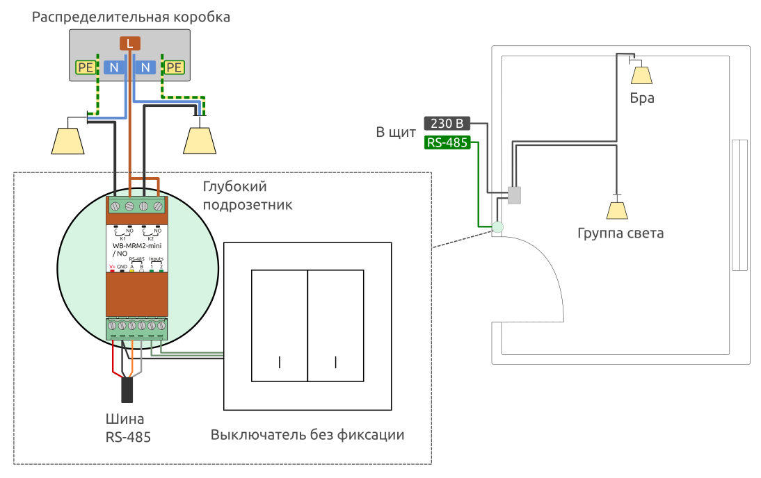

Как я вижу) в подрозетник ставится реле управляемое по витой паре. Витая пара заходит в щит и присоединяется к контроллеру который соответственно управляет этим реле.
Подскажите пожалуйста готовые решения на эту тему.
Так можно, вы верно описали у нас есть похожая схема, только использовать уже более компактный модуль WB-MRM2-mini v.2
Подробнее можно почитать в статье.
