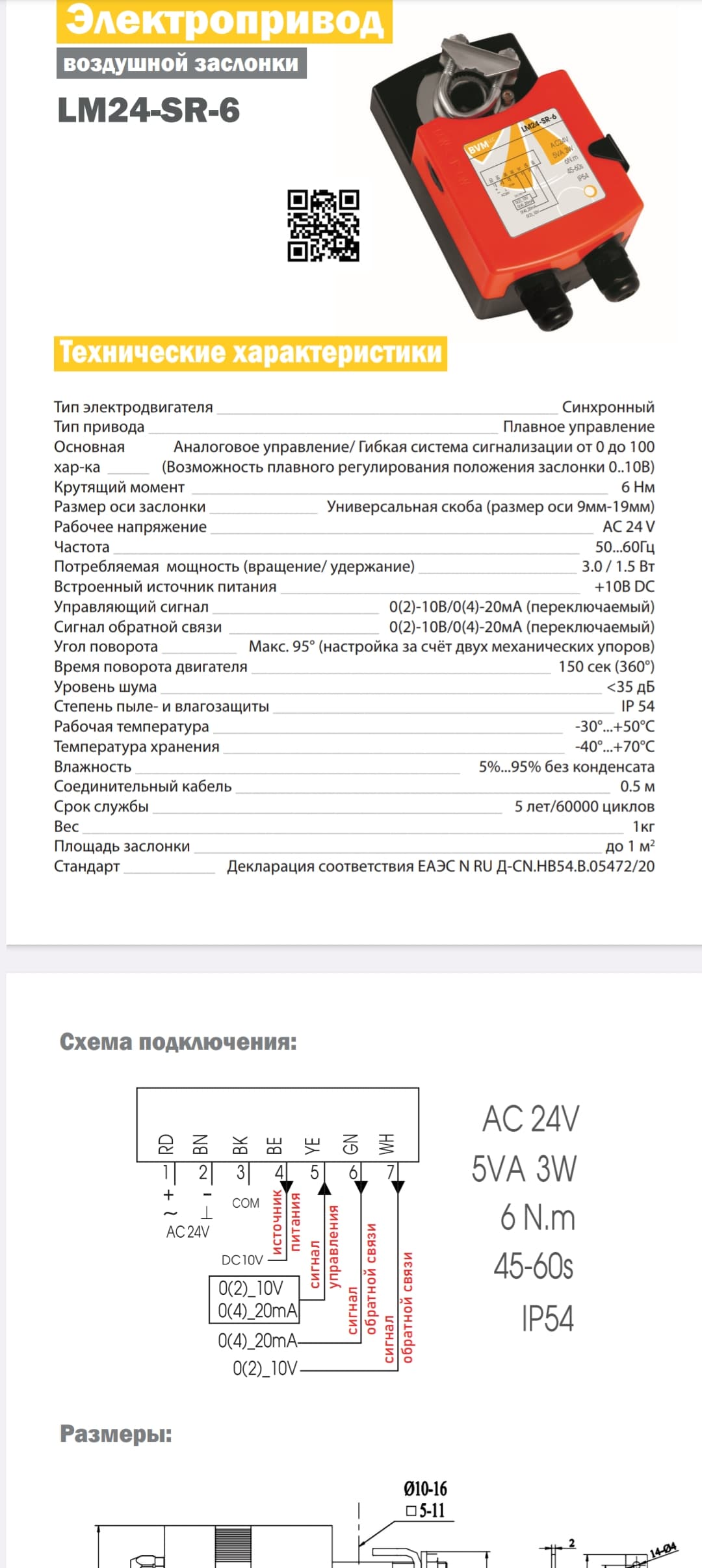

Здравствуйте, у меня будет стоять заслонка для управления потоком воздуха, подскажите пожалуйста какое оборудование лучше использовать для управления?
И возможно ли заслонку подключить к WB-LED?
Нужно управление именно на 10, 20, 30% и т.д.
Вот такая штука вам нужна: Модуль аналогового вывода 0-10В WB-MAO4 - Wiren Board
WB-LED выдает ШИМ на выходе а не аналоговый сигнал.

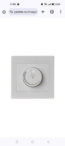

Возможно ли реализовать управление этой заслонкой через поворотный выключатель ?
Примерно такого вида, как это лучшее выполнить
По фотографии до конца не понятно что у такой “Крутилки” внутри. Скорее всего это диммер на 220 В. Нет, на прямую подключить его нельзя. Если есть потребность делать именно физической “крутилкой” то можно взять внутрь “впаять” инкриментальный энкодер и подключить его к 8-канальный модуль счетных входов WB-MCM8 - Wiren Board.
А этот энкодер у вас можно заказать или как его можно приобрести?
Как пример - такой. Нет, у нас нет в ассортименте механических элементов управления.
