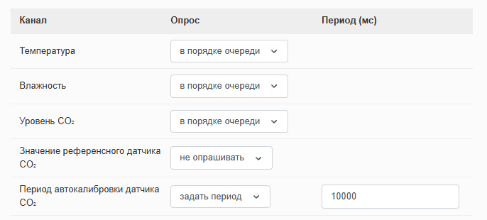

В качестве меры, если у вас не будет ошибок на шине, можно все приоритетные каналы опроса оставить «в порядке очереди», а неприоритетным увеличить период опроса, например, до 10с.
