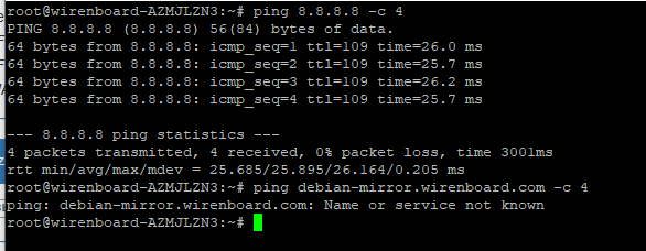

Дополнительно выполните в консоли следующие команды и пришлите результат:
ping 8.8.8.8 -c 4
ping debian-mirror.wirenboard.com -c 4
Также рекомендую временно подключиться через другого провайдера или через VPN, чтобы исключить сетевые ограничения на стороне оператора.
Это поможет понять, есть ли доступ к репозиторию и где именно возникает сбой.

Разобрались. Спасибо большое. При настройке сети забыл прописать днс. C 8.8.8.8 пинг на указанный адрес пошел. Ещё раз благодарю!
