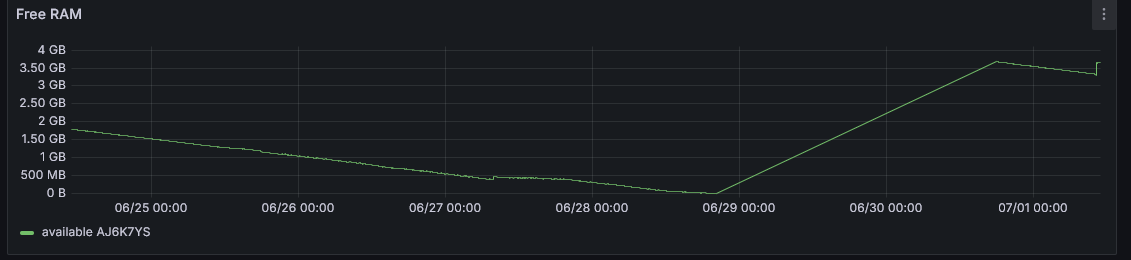

На контроллере утекает память, никакого доп. ПО нет. При попытке подключения веб интерфейс и ssh не прогружаются, после перезагрузки всё становится ок

Архив был создан сразу после перезагрузки? Пока в нём не видно признаков утечки памяти.
На графике участок с линейным ростом, скорее всего, просто соединяет две точки — в этот период данные, похоже, не поступали.
Это первый случай такой аномалии? Контроллер работал 10 дней после последней перезагрузки — раньше ничего подобного не замечали?
Конечно, после переустановки всех пакетов, чрезмерного потребления памяти может и не случиться больше, но если проблема повторится, пришлите, пожалуйста, диагностический архив в момент, когда потребление памяти аномально возрастет.
Архив создан сразу после перезагрузки, до этого не было возможности его собрать, контроллер не прогружался
Это продолжается уже какое-то время, раз в 10 дней он отваливается. Предыдущая перезагрузка была сделана из-за такой же проблемы

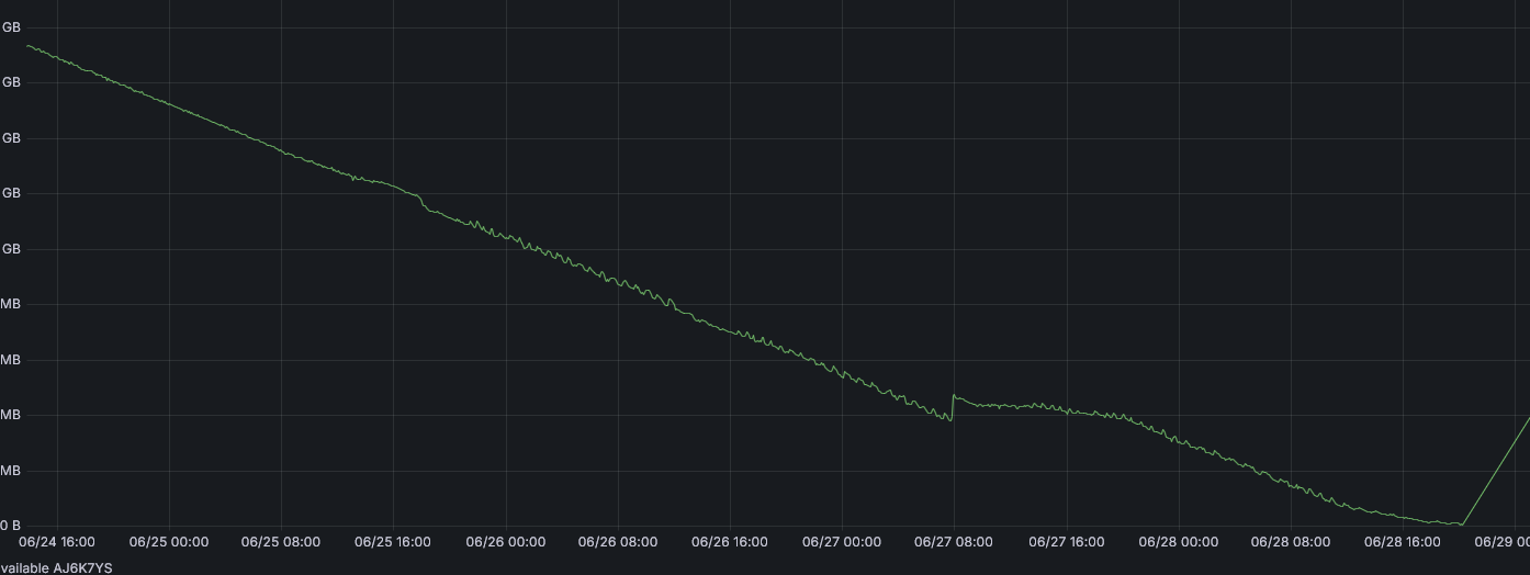

График не прямой, данные всё это время приходили

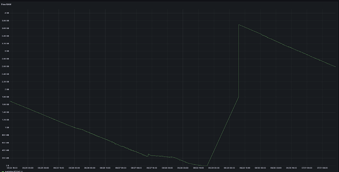

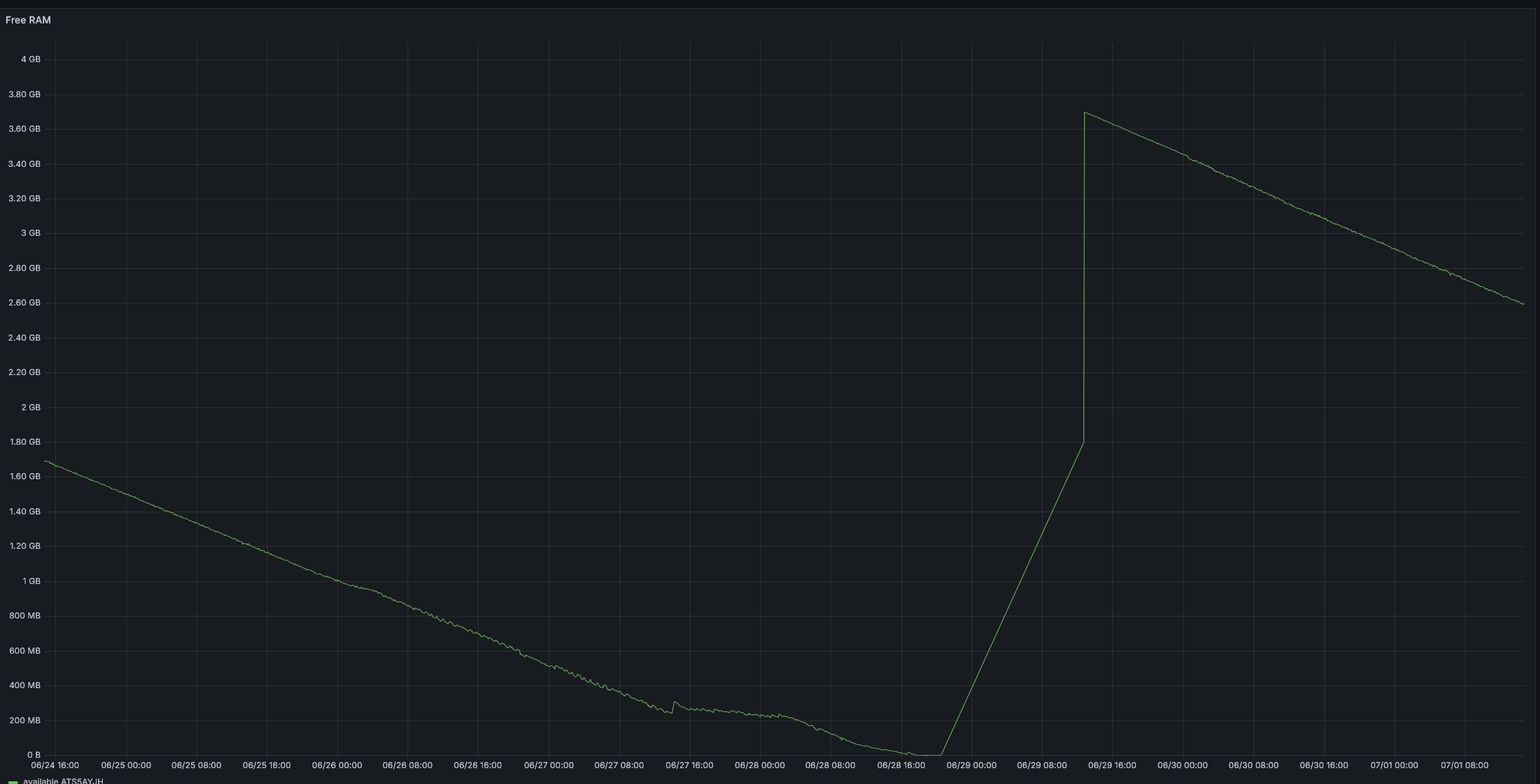

В данный момент наблюдаю такую же проблему на двух контроллерах, график и архив с одного

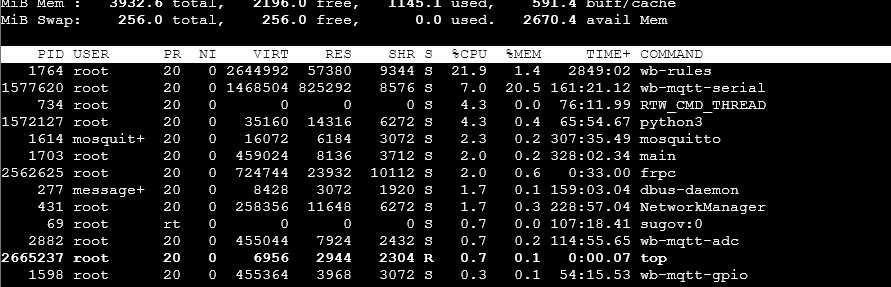

Сейчас увидел, что проблема похоже связана с сервисом wb-mqtt-serial

Да, уменьшение свободной памяти вполне наблюдаемо (на контроллере с серийным номером ATS…).

Включил отладку только вчера. На другом контроллере, скрин кидал выше, отладка отключена и проблема такая же

Пока на другом контроллере контроллере (AJ6…) с новой прошивкой потребление памяти не растет. Вы можете перепрошить и контроллер ATS…?
