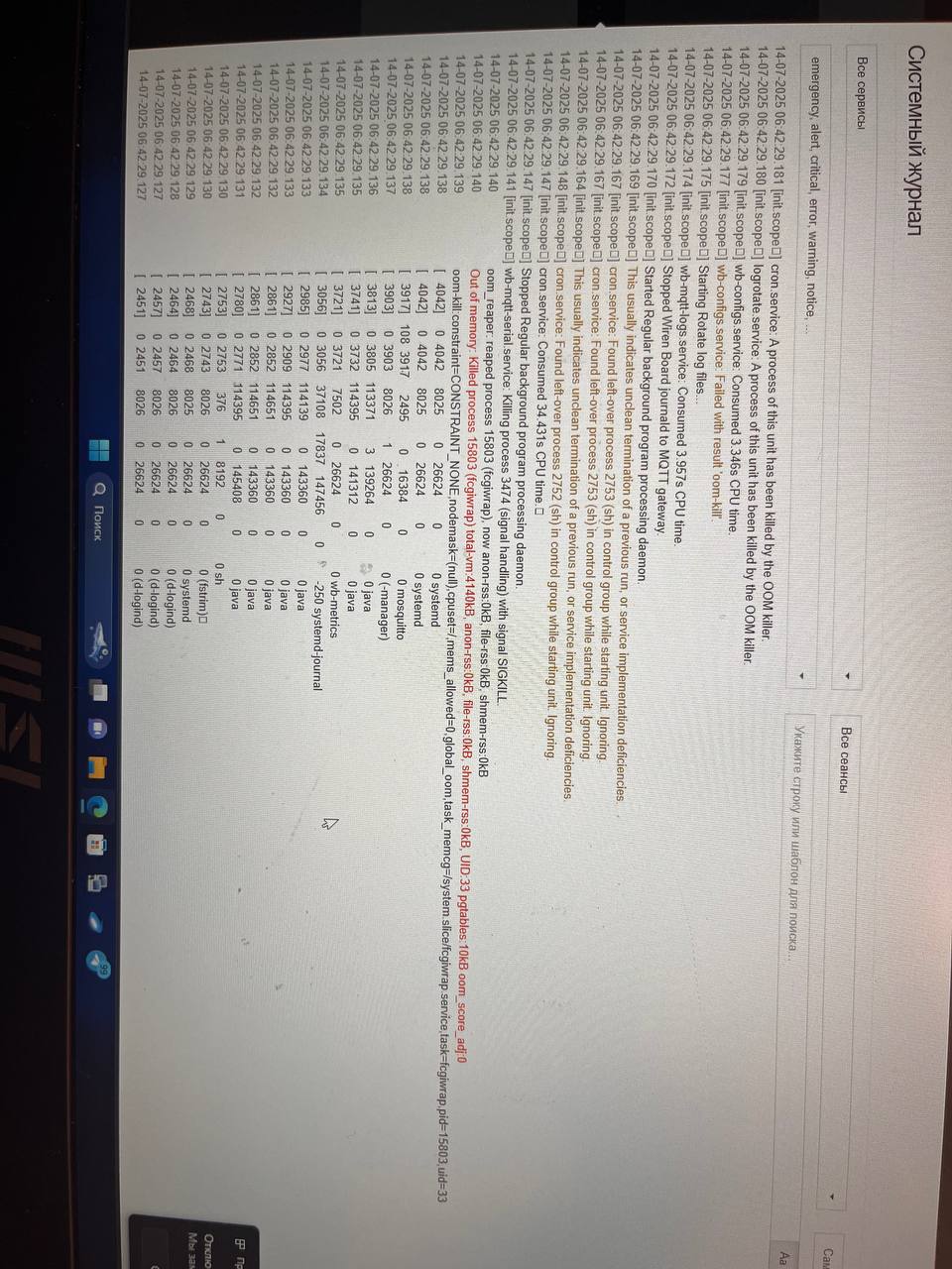

В общем, первый контроллер не сохраняет диагностический файл и в журнале пишет это
И

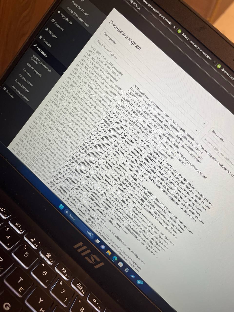

В 6 утра произошла ещё такая история
Рекомендую отключить отладрочную информацию и снять через консоль.
Так же прошу присылать вывод из консоли в текстовом виде, так удобней анализировать.

Там ещё не зацепилось, journald на первом месте
Из логов заметна только одна проблема — частые перезапуски подключения сетевого кабеля. Это, скорее всего, связано с нестабильным соединением. Рекомендую проверить патчкорд и разъёмы на предмет повреждений или неплотного контакта.

Ладненько, попробуем обновиться и посмотреть. Ещё такой вопрос, journald должен так нагружать систему? и его можно или нельзя отключать?
Рекомендую отключить режим Debug в настройках Serial-устройств на контроллере.
После отключения debug-режима нагрузка должна снизиться.
