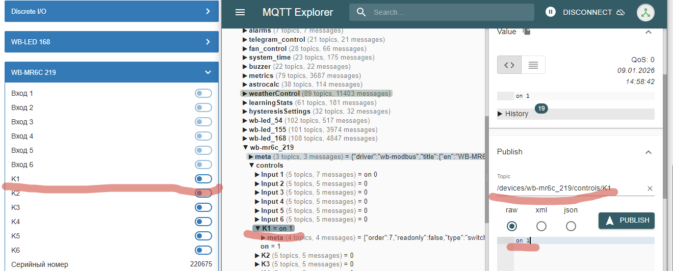

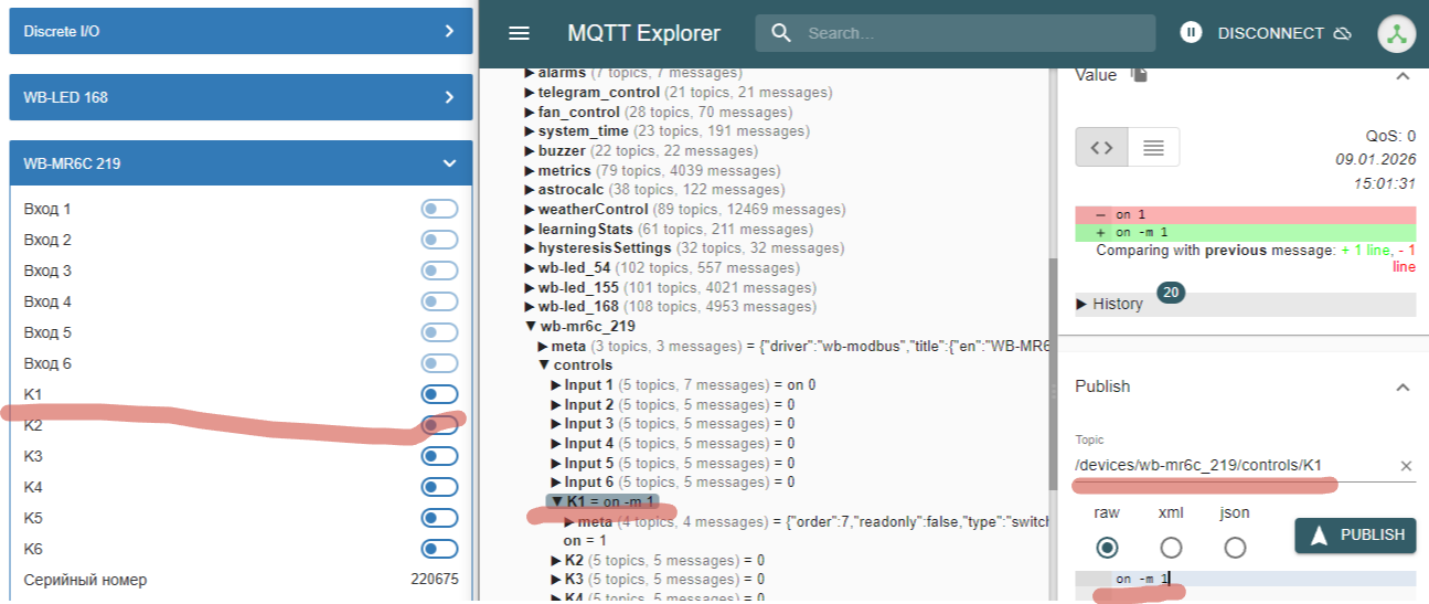

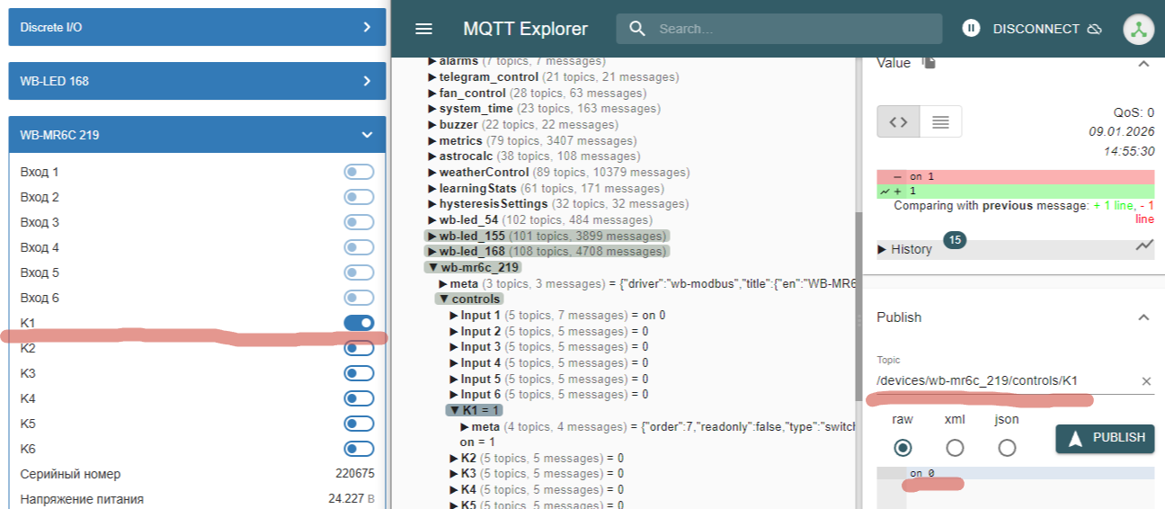

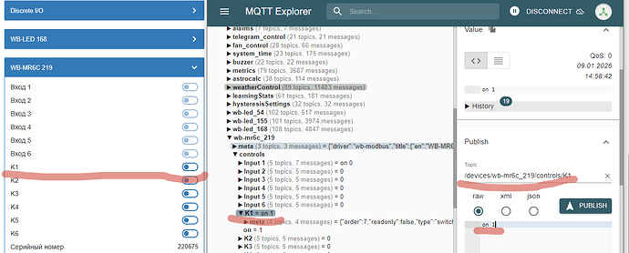

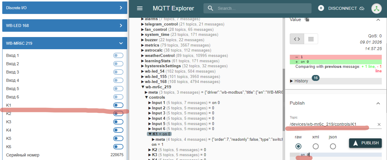

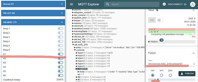

Вкл / Выкл реле по команде в топик устройства
Пытаюсь управлять реле через MQTT Explorer.
Реле включено, посылаю команду на выключение - реле выключается.
Реле выключено, посылаю команду на включение - реле не включается.
Что делаю не так ?
diag_output_AXX7GIFO_2026-01-09-08.08.23.zip (280,2 КБ)
Топик …../K1/on
Посылать 0 или 1
