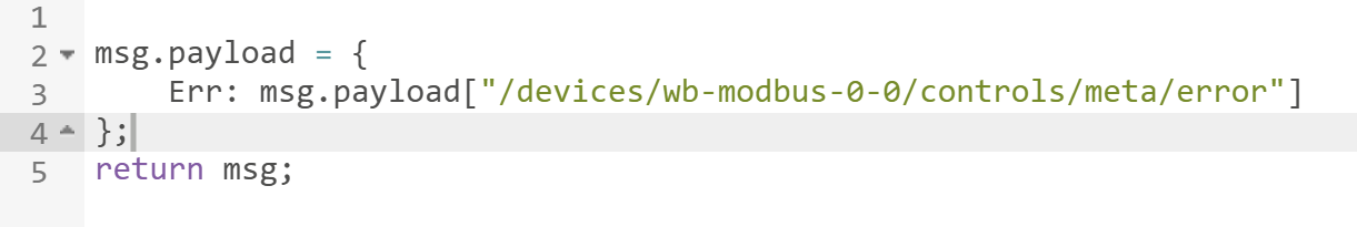

Я пытаюсь считать его (в node-red) вот так
И получаю пустое значение:(
Что я делаю не так?
Спасибо
В названии топика не вижу название контрола.
Вот пример:
/devices/wb-w1/controls/28-0115a48fcfff/meta/error
Да, верно, упустил. Попробовал так
msg.payload = msg.payload[“/devices/wb-modbus-0-0/controls/V1/meta/error”];
В дебаг пишет значение Undefined.
Мне кажется ошибка в синтаксисе. Я таким способом не могу считать и само значение V1.
Подскажите, как в NodeRed считать значение произвольного канала MQTT? Для тех каналов которые описаны в драйвере (например в моем случае канал V1) можно считать значение нодой Get. Но мета топика там в списке нет и к нему наверное надо обращаться через js в ноде Function.

В nodered есть узел mqtt in (палитра - сеть) который может читать любой топик на брокере

Да, это решение. Спасибо.
Через MQTT In считался мета топик
