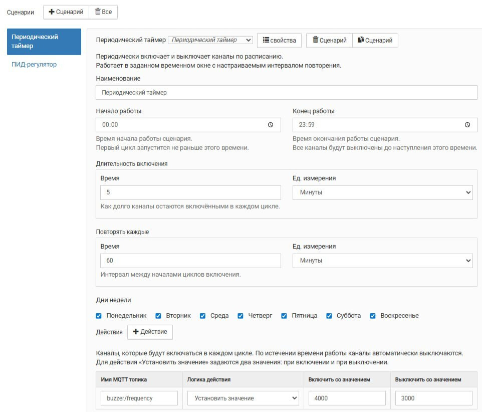

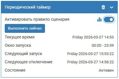

Здравствуйте. Мы добавили такую функцию в Сценарии, доступно в тестинг: Telegram: View @wirenboard_testing
Цитата из новости:
В WB-Scenarios добавили сценарий «Периодический таймер»…
Циклически включает и выключает устройства по расписанию. Работает в заданном временном окне с настраиваемым интервалом повторения и длительностью работы. После каждого включения действия автоматически отменяются.
Подходит для автоматического полива, периодической вентиляции и любых задач с повторяющимися циклами.
Подробнее о сценариях на Wiki (Сценарии автоматизации — Wiren Board).
Доступно в testing (Программное обеспечение контроллеров Wiren Board — Wiren Board).
