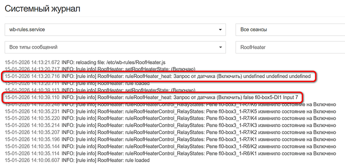

обновил testing вот результат:
нижняя строчка - после перезагрузки контроллера
верхняя - после нажатия кнопки “сохранить”
так как правильно-то?

  • 2.1, 2.2: при сохранении скрипта или старте wb-rules значения newValue, devName, cellName = undefined; если же срабатывание правила было вызвано изменением например wb-gpio/A1_OUT, то в newValue, devName, cellName соответсвтенно значение wb-gpio/A1_OUT.
  • 2.3: тут всегда newValue, devName, cellName = undefined, так как нет обращений к контролам.
Простейший пример:
defineRule({
  asSoonAs: function() {
    return dev["buzzer/volume"] < 50;
  then: function() {
    log("asSoonAs", [].slice.call(arguments));
Понял, спасибо.
т.е. у меня при перезагрузке контроллера (если смотреть скриншот здесь ) устройство fl0-box5-DI1 (это МСМ8) инициировало первичное обновление своего состояния, поэтому оно и появилось в логах. Правильно я рассуждаю?
Всё верно, как следствие, при первой загрузке вы видите undefined, а через несколько секунд - нормальные данные после первичного опроса МСМ8.
наоборот, при первичном опросе я вижу МСМ8, а после нажатия “сохранить” вижу undefined
