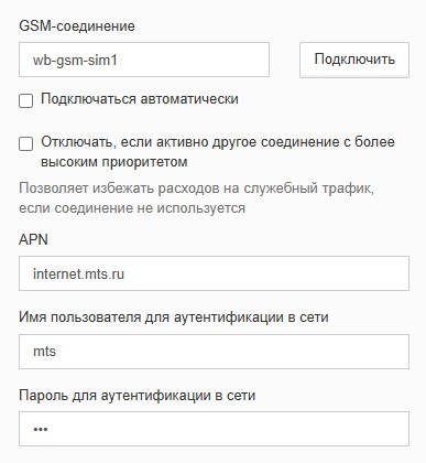

Если я правильно понимаю, для этого достаточно нажать кнопку “Подключить” в настройках сетевых соединений в web-интерфейсе?
Если так, то вот что на это в логах:

Если вручную прописываю APN, логин, пароль, то в логах:

Судя по выводу скорее всего ошибка в конфигурации APN.
Это МТС, какая здесь может быть ошибка?

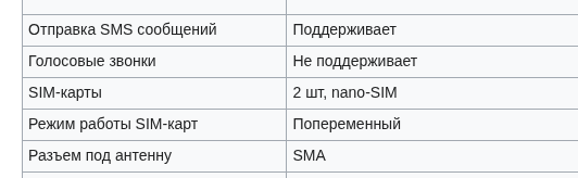

Из документации устройства:
То есть этот функционал не заявляется. Да, можете его использовать - но то что оно будет работать всегда (со всеми комбинациями версий прошивки самого модема и версий MM) не гарантируем.
