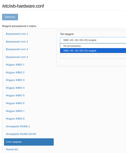

при переуказании модема через статус в слоте модема, выдал такую ошибку:

Тут показана настройка устройства в wb-hwconf, да.
Она производится один раз.

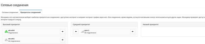

Я вижу что соединение gsm 1 не настроено на безусловноее подключение. КОнтроллер имеед доступ в сеть через eth0. То есть - почему, по какой причине модем должен подключаться?

на данный момент помогло поднятие ModemManager, затем передобавление модема через /etc/wb-hardware.conf. Модем автоматом подключился.
