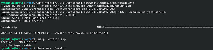

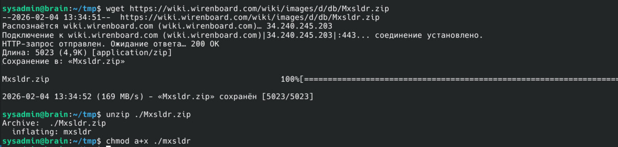

А попробую-ка воспроизвести.
Debian, ядро 6.1.0
Ну и запускаю
 ./mxsldr
Usage: mxsldr <bootstream>
              (e.g: u-boot.sb)
Также пробую запустить с файлом

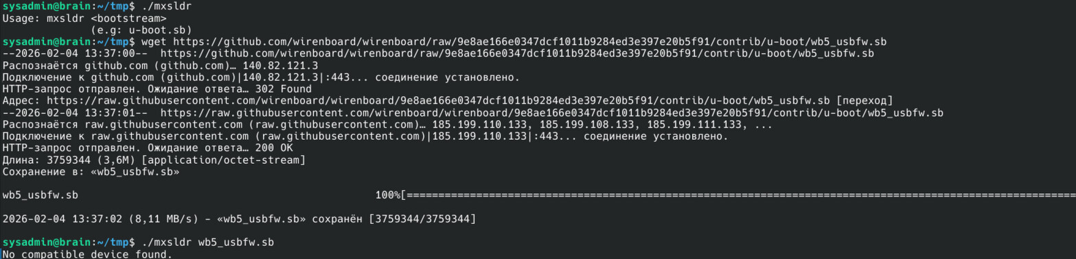

Ну и приведенный вами вывод не очень похож на какую-то ошибку. Проверьте файл пожалуйста, точно ли он выполняемый?
А зачем sudo, собственно?

Вобщем так: ввёл команды как у Вас на фото., Mxsldr скачался, разархивировался вроде всё нормально., Но с запуском - траблы Ругается “не удаётся запустить бинарный файл. Ошибка формата выполняемого файла.” Честно говоря, не понял - это относится к mxsldr, или ругается на то, что запустил без параметров?

Получаю результат вроде как у Вас., но на этом моё везение заканчивается. На контроллере отключаю питание, подсоединяю двумя кабелями порты FW и Debug к портам компьютера, нажимаю кнопочку, включаю питание… И комп не видит порт контроллера.
andy@andy-System-Product-Name:/media/andy/Data/Fore-Linux/2$ ./mxsldr wb5_usbfw.sb
No compatible device found.

  4. По-моему вот последняя строчка - оно и есть - Rom recovery. Ввожу далее по учебнику: andy@andy-System-Product-Name:/media/andy/Data/Fore-Linux/2$ sudo ./mxsldr wb5_usbfw.sb
    Detected: i.MX28
    Chip ID: 0x2800
    Chip Revision: 0x0001
    ROM Version: 0x0101
    Protocol Version: 0x0100

Да, верно.
Ага, определился SOC и на него загрузился загрузчик.
А вот тут довольно странное - почему-то после (судя по меткам времени) debug опять отключается. Или питание с контроллера отключали?
После того как mxsldr отработал.
То есть он отправил в контроллер загрузчик, тот запустился можно бросать.

andy@andy-System-Product-Name:/media/andy/Data/Fore-Linux/2$ sudo chmod +x ./mxsldr
[sudo] пароль для andy:
Detected: i.MX28
Chip ID: 0x2800
ROM Version: 0x0101
