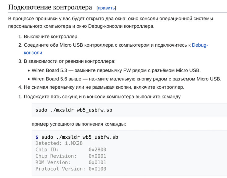

Какое устройство появляется (определяется) при подключении контроллера?
Вот как тут описано - при подключении контроллера с зажатым Reset
есть устройство “ROM recovery”?
