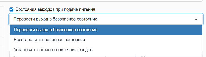

День добрый! Нужна помощь с настройкой работы реле, сам пока не разобрался как это сделать, может кто даст быстрый совет или ссылку где можно увидеть решение, сама проблема - весь свет в квартире управляется через модули WB-MR6C v.3 и WB-MDM3, сейчас идет ремонт и выключатели не подключены к входам этих реле, хочется чтобы после подачи питания на них, модули либо восстанавливали последнее состояние либо их выходы по умолчанию были переведены в положение ‘on’, так как сейчас, строители когда уходят вырубают щит через вводной автомат, а когда возвращаются реле нужно по новой через веб интерфейс включать. Как такое можно настроить?
Здравствуйте. Если у вас есть контроллер, то вы можете настроить поведение при подаче питания, во вкладке «Выходы»:
