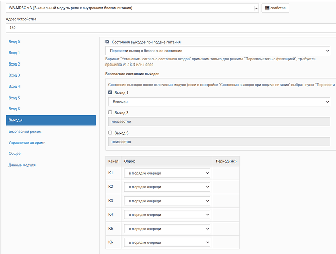

Настроить можно в веб интерфейсе контролера WB.
Здесь настраиваем канал на всегда включён

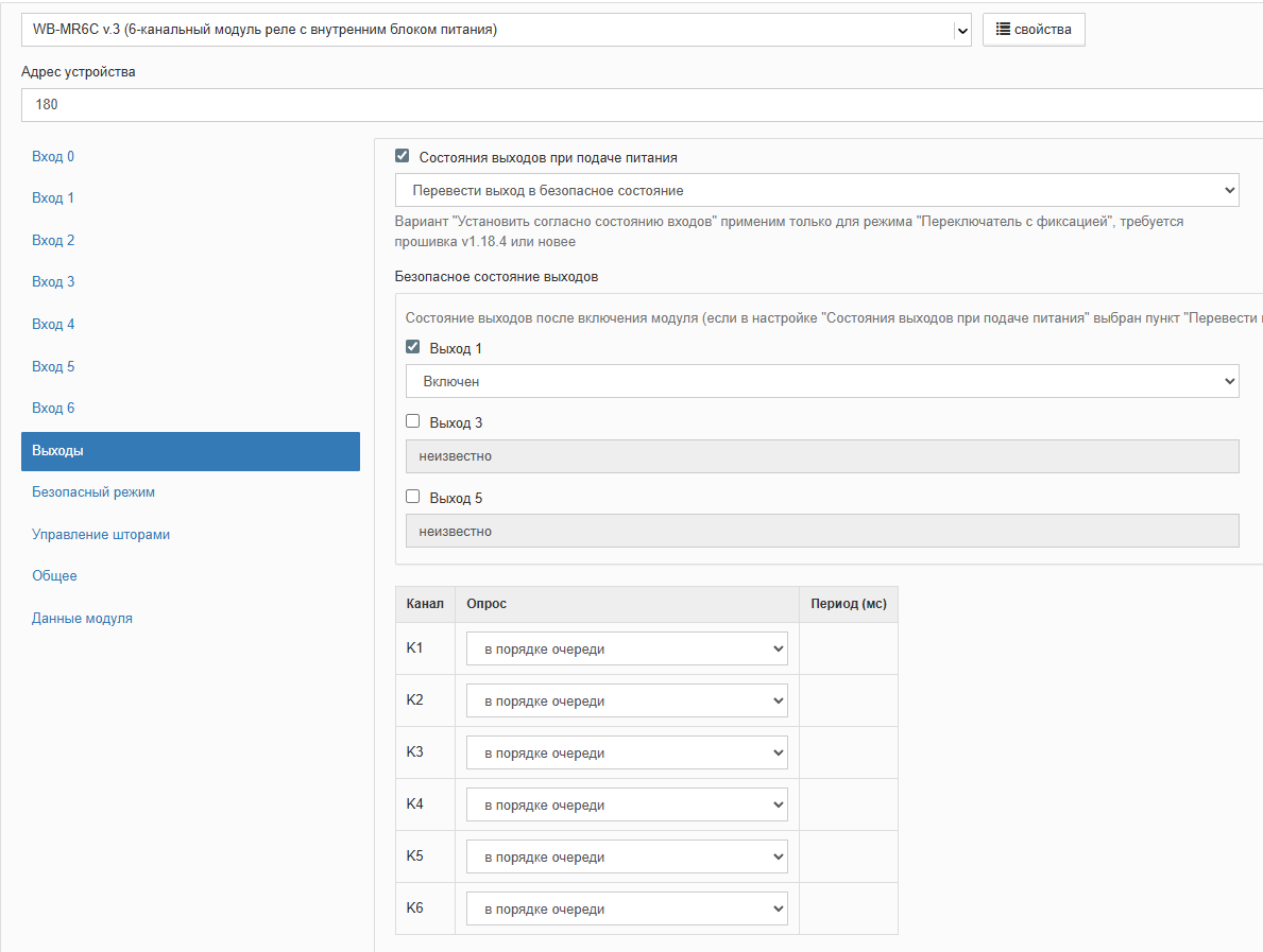

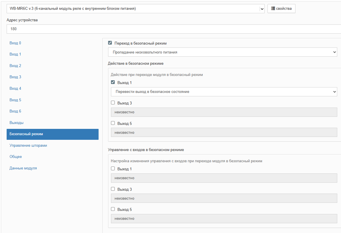

Здесь настраиваем действие реле в безопасном режиме
После настроек нажать “сохранить настройки”
