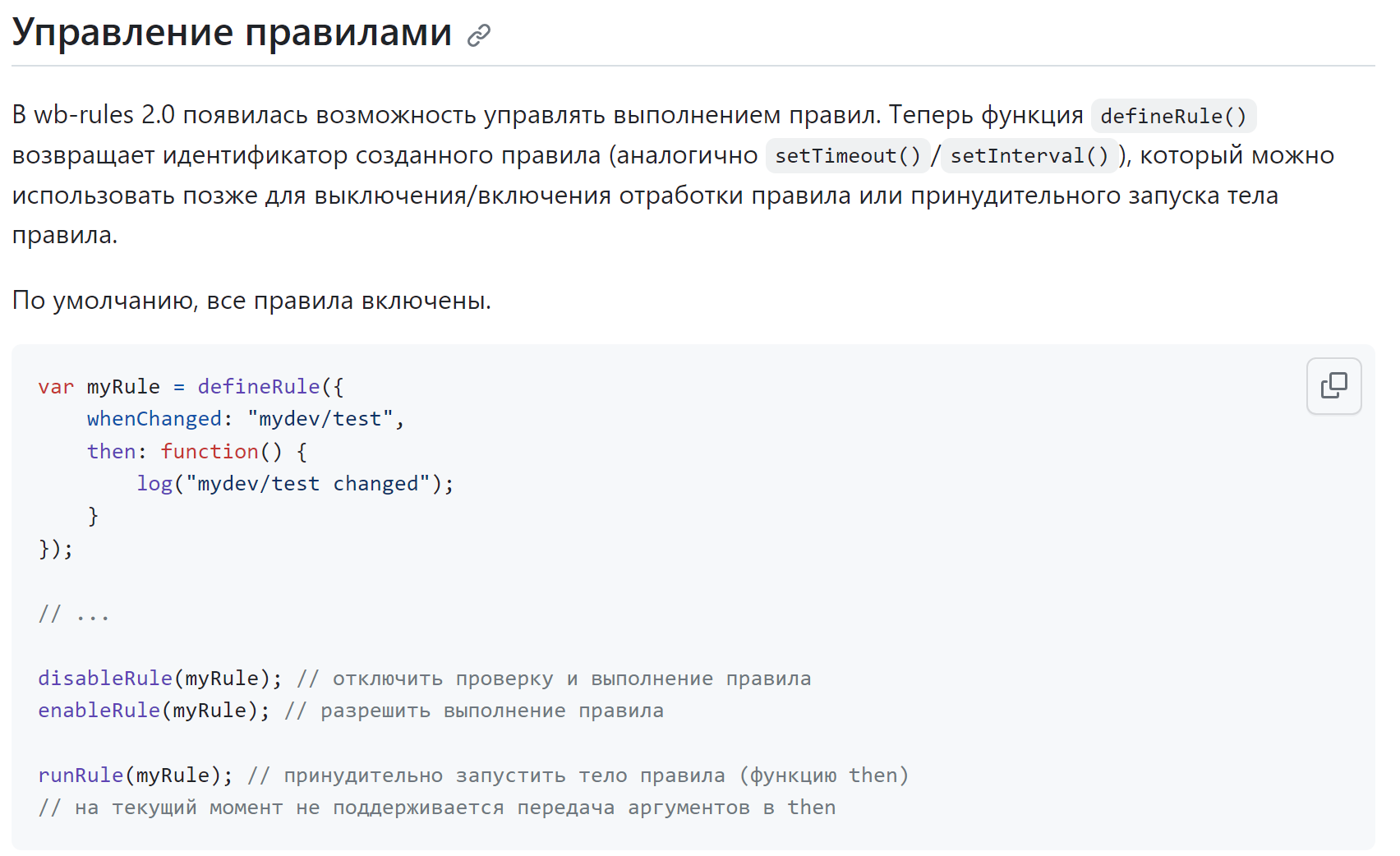

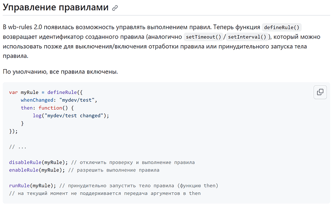

Отличное решение. А как узнать какая версия у меня?
Если вы покупали контроллер в последние пару лет, то точно версия 2.х. А проверить можно так:
apt policy wb-rules
Верно.
