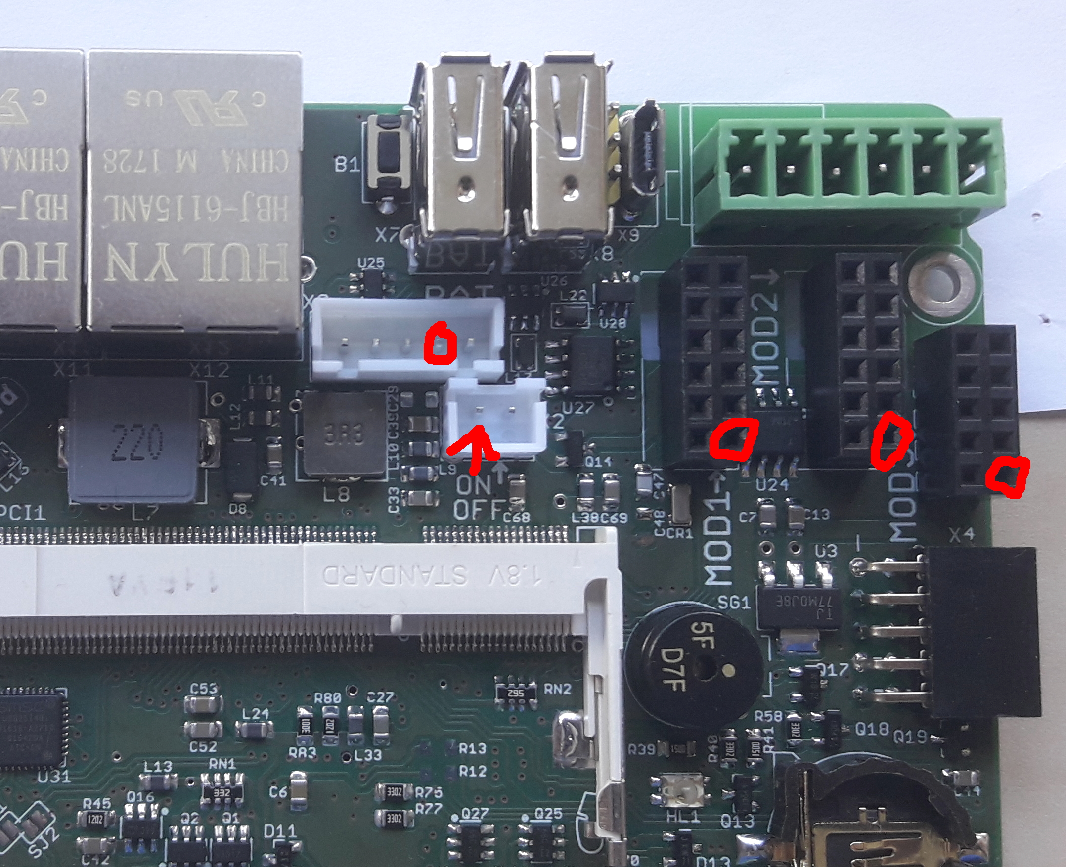

Да, это аппаратный вотчдог. Его можно его отключить, соединив проводочком определенные контакты в разъеме, у вас какая версия контроллера?
WB6, ревизия 6.3, вроде, на плате написано. Так, а если я его совсем отключу, то на какие потенциальные грабли могу наступить?
WD
Контакт, отмеченный стрелкой (разъем ON/OFF, левый контакт) соединяем с землей устройства (любой контакт из отмеченных кружками).
Больших проблем от этого быть не должно. Можно настраивать программный вотчдог.
