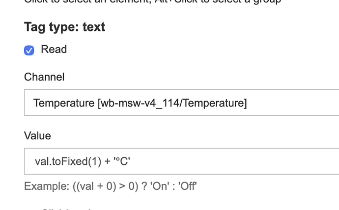

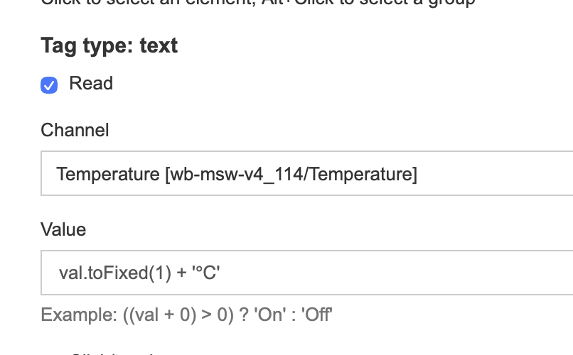

я в шаблоне в настройках панели сделал val.toFixed(1), чтобы не выводить много знаков после запятой. дерганий больше особо нет =)
Я тоже зафиксил, но всё равно дергается, шрифт очень крупный, + появляется отрицательное значение и в итоге скачет аж на 2 знака. вот бы выровнять по концу строки.

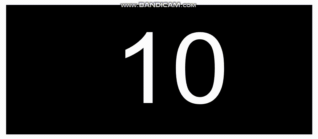

Вот как пример у меня простая SVG с текстом
открываю через текстовый редактор
в конце кода нахожу вот этот блок
меняю на то что пересчитал ИИ
для наглядности использовал топик
bandicam 2026-02-11 11-36-30-679
