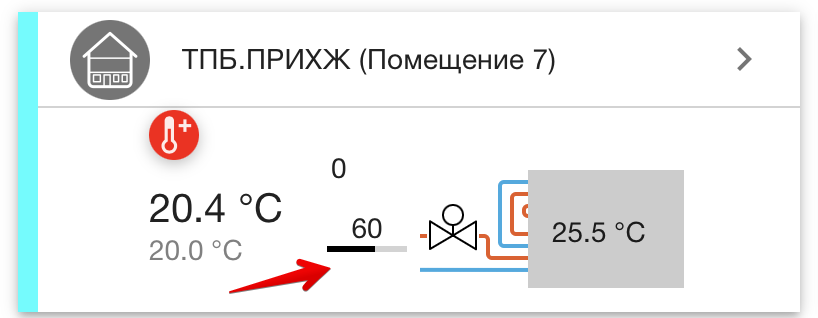

Появилась необходимость перенести все панели отопления Smartweb из онлайн на Wirenboard, с большинство панелей все понятно, а вот как вывести анимацию каскада (картинка svg круг и заполнение в процентах) и анимация клапана (также заполнение в процентах)?
Пока вывел просто текстом на времянку.
