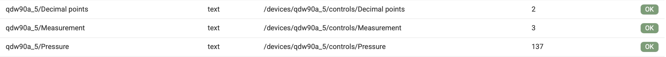

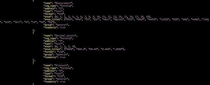

Устройство отдает три значения в различных топиках - значение, кратность, единицы измерения.
Шаблон:
Топики:
Например:
  1. Значение - 137
  2. Кратность XX.XX
  3. Единицы bar
ИТОГО должны получить значение “1,37 bar”
Вопрос:
Как можно получить результирующее значение сразу в карточке устройства, проведя вычисления в шаблоне, т.е. не используя дополнительное виртуальное устройство?
В шаблонах нет возможности динамически менять как scale так и unit.
“condition” - работает только при запуске (конфигурировании).
Жаль. Значит только через виртуальное устройство …
