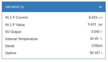

Здравствуйте, при переводе миллиампер в бары, нет ли возможности указать, что получившаяся цифра - это бары (или другие величины, если уж на то пошло), чтобы другие системы знали, о чем речь
Вы имеете ввиду прямо в modbus-регистры устройства WB-MAI6 записать значение типа string - “bar”?
Нет, нету. А как вы это будете считывать? Какое практическое применение?
мне бы чтобы оно в mqtt куда-нибудь попадало, например, в раздел “meta” в поле “units”, прямо рядом вот с этой нужнейшей информацией
“title”:{“ru”:“IN 1 P \u041f\u0435\u0440\u0435\u0441\u0447\u0438\u0442\u0430\u043d\u043d\u043e\u0435 \u0437\u043d\u0430\u0447\u0435\u043d\u0438\u0435”}
ну и глазами тоже было бы неплохо видеть
Как видно в шаблоне - единицы измерения заданы только для предопределенных типов, для которых они известны заранее.
Для “физического значения” - указать можно только в том случае если изменить сам шаблон. Но, обычно проще создать виртуальное устройство, в которое транслировать значение уже с нужным типом.
