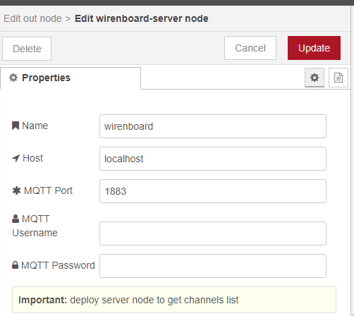

Обнаружил странную особенность при работе node-red установленной на Wirenboard 6.5:
Если отключить кабель ethernet от контроллера, то правила node-red перестают работать.
Такое ощущение, что node-red с wirenboard через реальный интерфейс работают, а не localhost.
Можете подсказать, где это настроить/проверить?

Добрый день. Вообще воспроизведем, но да, скорее всего для MQTT указывается реальный адрес.
С проблемой разобрался.
Если кому вдруг поможет: в настройке сервера wirenboard в node-red нужно ставить localhost в качестве адреса mqtt.
