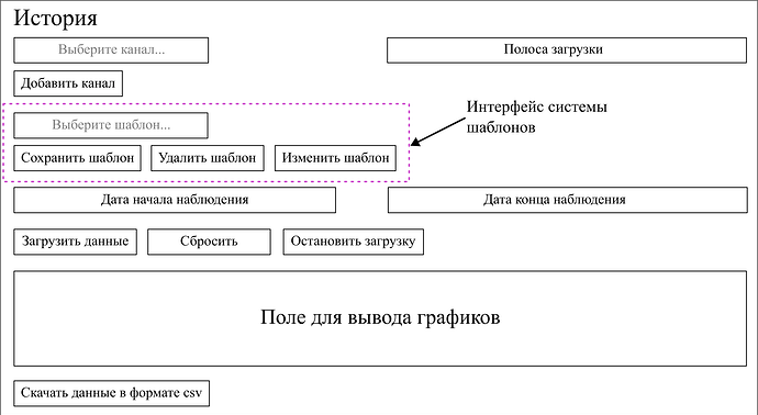

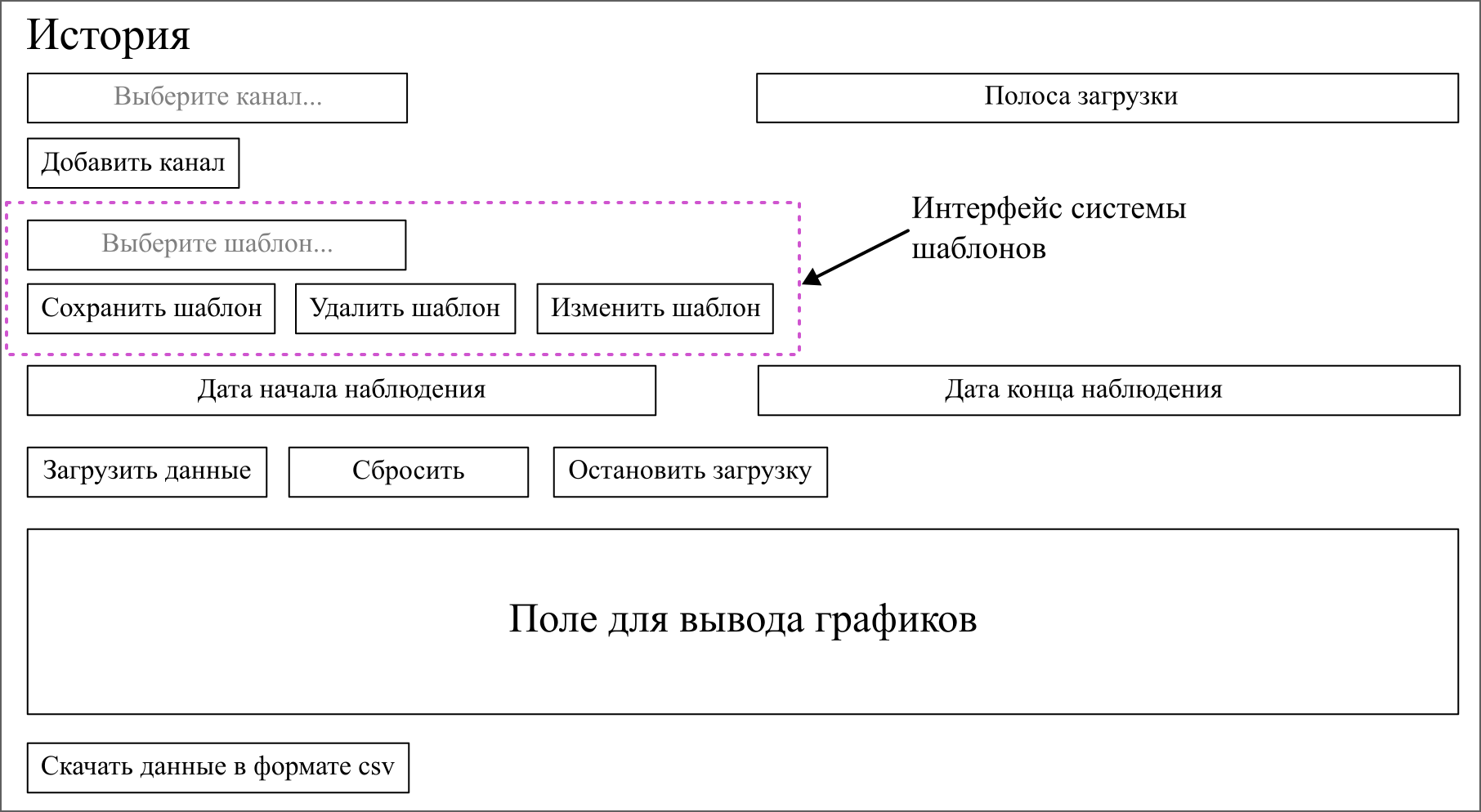

Здравствуйте! В данный момент пытаюсь воплотить свои идеи в ПО контроллера, а точнее в homeui. Постараюсь кратко описать идею, дабы был контекст: хотел воплотить возможность сохранения набора топиков в разделе “История”, чтобы можно было потом какой-то набор переменных восстановить и не пришлось бы заново искать переменные из общего списка и добавлять их n-ое кол-во раз. Сохранение определенного набора топиков таким образом я прозвал “шаблоном”. У меня есть небольшой структурный макет, чтобы было понятно, что я хочу сделать со стороны самого UI чисто схематически (там еще находится поле для ввода имени шаблона, но забыл зафиксировать на макете):
