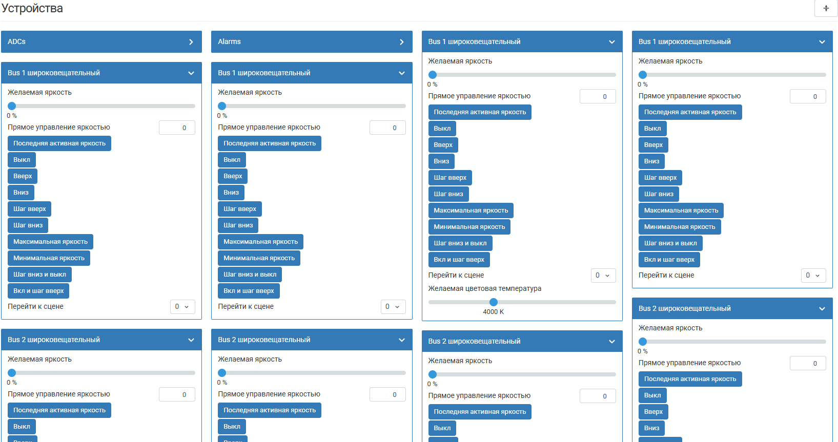

Установили еще 3 модуля WB-DALI3, странное поведение снова появилось. В понедельник пришлю результаты проверок. Пока что хочу отметить, что странно отображаются шины в веб-интерфесе, без обозначения номеров модулей.

Названия «Bus 1 широковещательный» и «Bus 2 широковещательный» у шин разных модулей не содержат имени модуля, поэтому по названию карточки нельзя определить, какому модулю принадлежит шина.

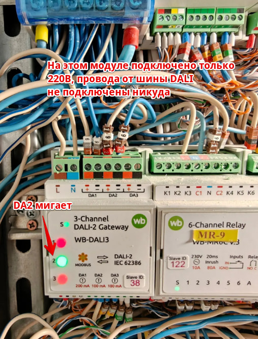

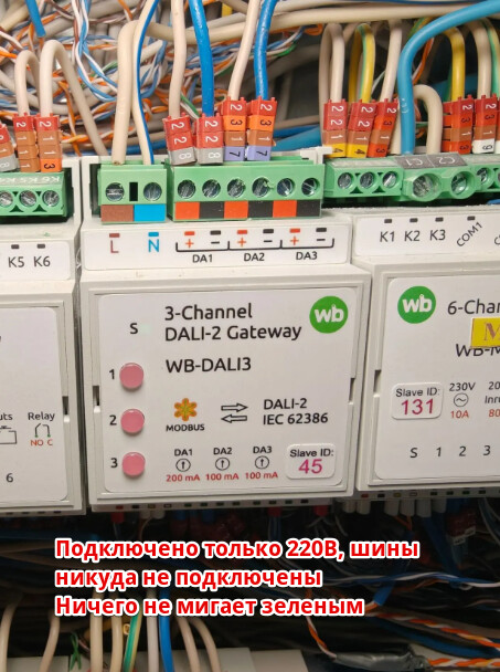

Модуль 38. Все три шины в настройках выключены.
Модуль 45. Так же питание всех шин выключено.

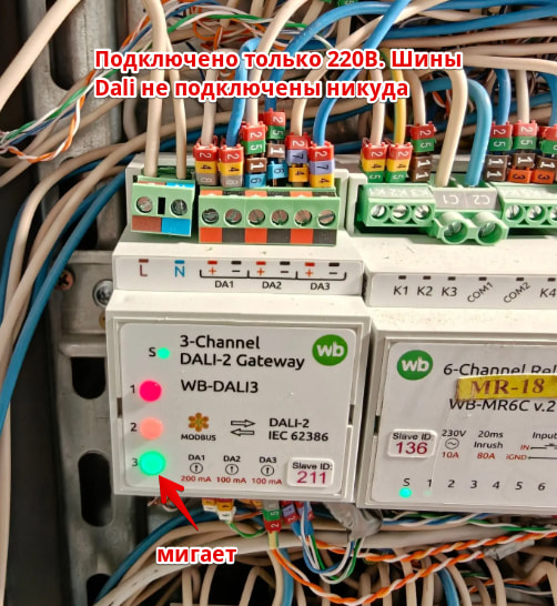

Модуль 211. Тоже питание всех шин выключено.

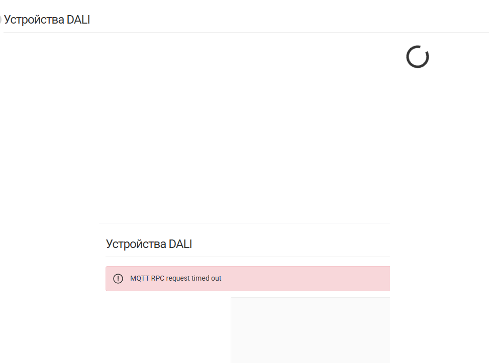

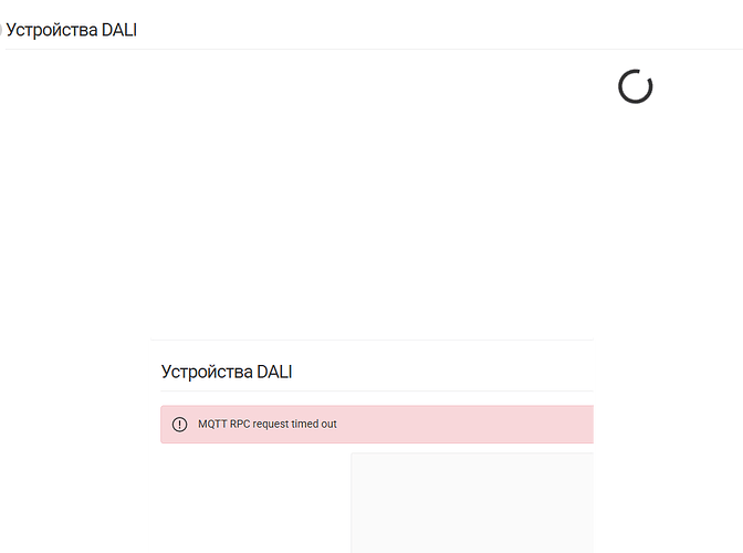

Ниже окно настройки dali. Сначала какое-то время крутится, потом выдает ошибку.
Да, это не относится к теме. Но было бы удобнее, если бы в названии карточки было указано к какому модулю она относится.

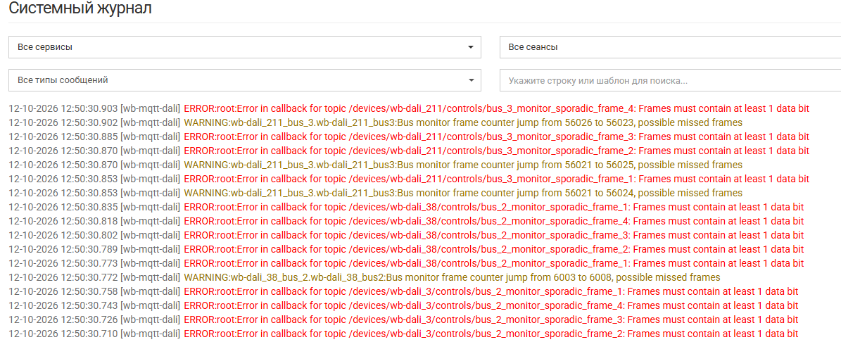

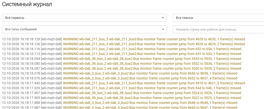

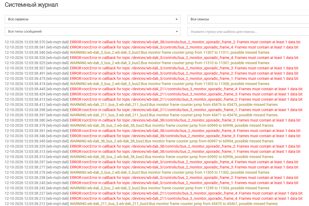

Вот так выглядит журнал.

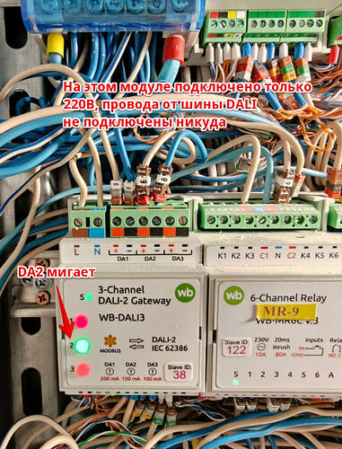

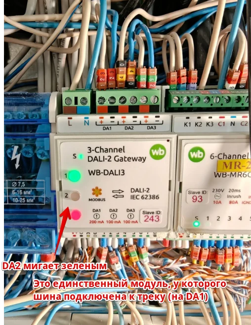

Когда шум появится снова (индикатор шины мигает зелёным, в журнале строки «Frames must contain at least 1 data bit»), выключите только блок питания трека 48 В (Mean Well NDR-480-48). Модуль WB-DALI3 не отключайте (клеммы L и N остаются под напряжением), ввод питания TRA034B-42B-1 из шинопровода не вынимайте и провода DALI не отсоединяйте. Подождите 2–3 минуты и посмотрите на индикатор шины: светильник при этом работать не будет, это нормально. Сразу после проверки выполните на контроллере journalctl -u wb-mqtt-dali --since "-10 min" > dali.log и приложите файл. Если шум пропал после снятия 48В, он приходит со стороны питания трека.
dali.log (9.5 MB)

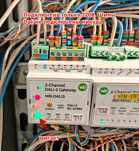

После отключенич питания DA2 (где питания и не было) стала гореть красным.
Лог после трех минут ожидания приложен.
Остальные модули мигают как и мигали.
ОБНОВЛЕНИЕ! Пока я набирал текст и прикладывал фотографии, шина DA2 опять начала мигать. Хотя блоки питания 48В отключены автоматом.

Сейчас блоки питания отключены. В журнале ошибки продолжают появляться.

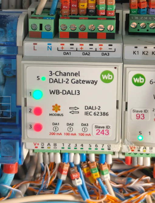

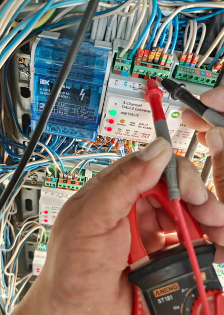

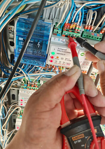

Напряжение на шинах Dali. На модуле №3 на первой шине 19.2В, на всех остальных шинах всех остальных модулей 7.2В. В настройках включено питание только на первой шине модуля №3.
Попробовали включить питание на DA2 и замерить напряжение. Ничего не поменялось, показывает 7.2В, но во время замера лампа перестает мигать зеленым, начинает гореть красным
ОБНОВЛЕНИЕ. Лампочка становится красной во время замера напряжения на модуле 3 и при отключенном в настройках питании. Такое поведение лампочки только на этом модуле. На остальных двух, где мигает зеленым отключенная от питания шина, во время замера лампа продождает мигать.

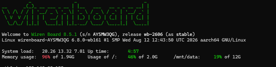

Подключился к контроллеру. Смутило использование памяти. Перезагрузил его, после загрузки использование памяти 19%.

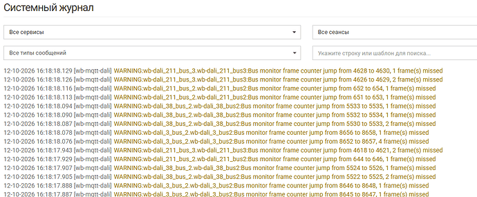

Обновил прошивку модулей Dali на 1.2.1. Журнал после обновления такой:
Покажите пожалуйста чем (каким сервисом/процессом занято).
  1. Чтобы посмотреть, кто кушает столько памяти, выполните на контроллере top -b -n1 -o %MEM | head -20 и пришлите вывод в ответе.

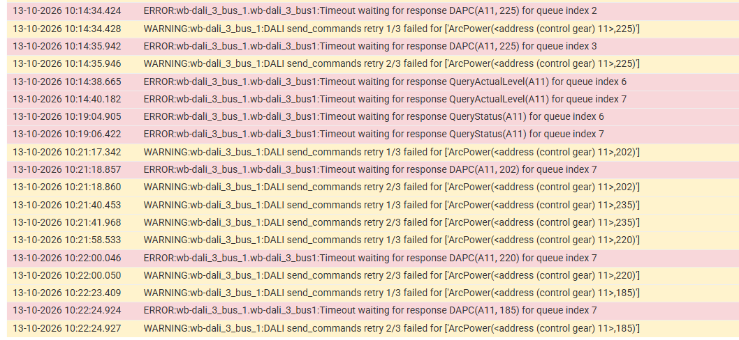

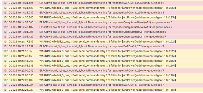

Кажется, все пока работает штатно. Светильник управляется. После обновления прошивки резко повысилась отзывчивость - выставляю ползунком яркость и она сразу отображается в поле текущей яркости. Но иногда бывают задержки. Когда это происходит в журнале появляются предупреждения (или ошибки)
Спасибо за подробности. Просим понаблюдать за работой в ближайшие дни.
На присланном фрагменте журнала видны только повторы 1/3 и 2/3, то есть команды в итоге проходят, а задержки вызваны повторными попытками. Пока это не требует действий, просто наблюдаем.
