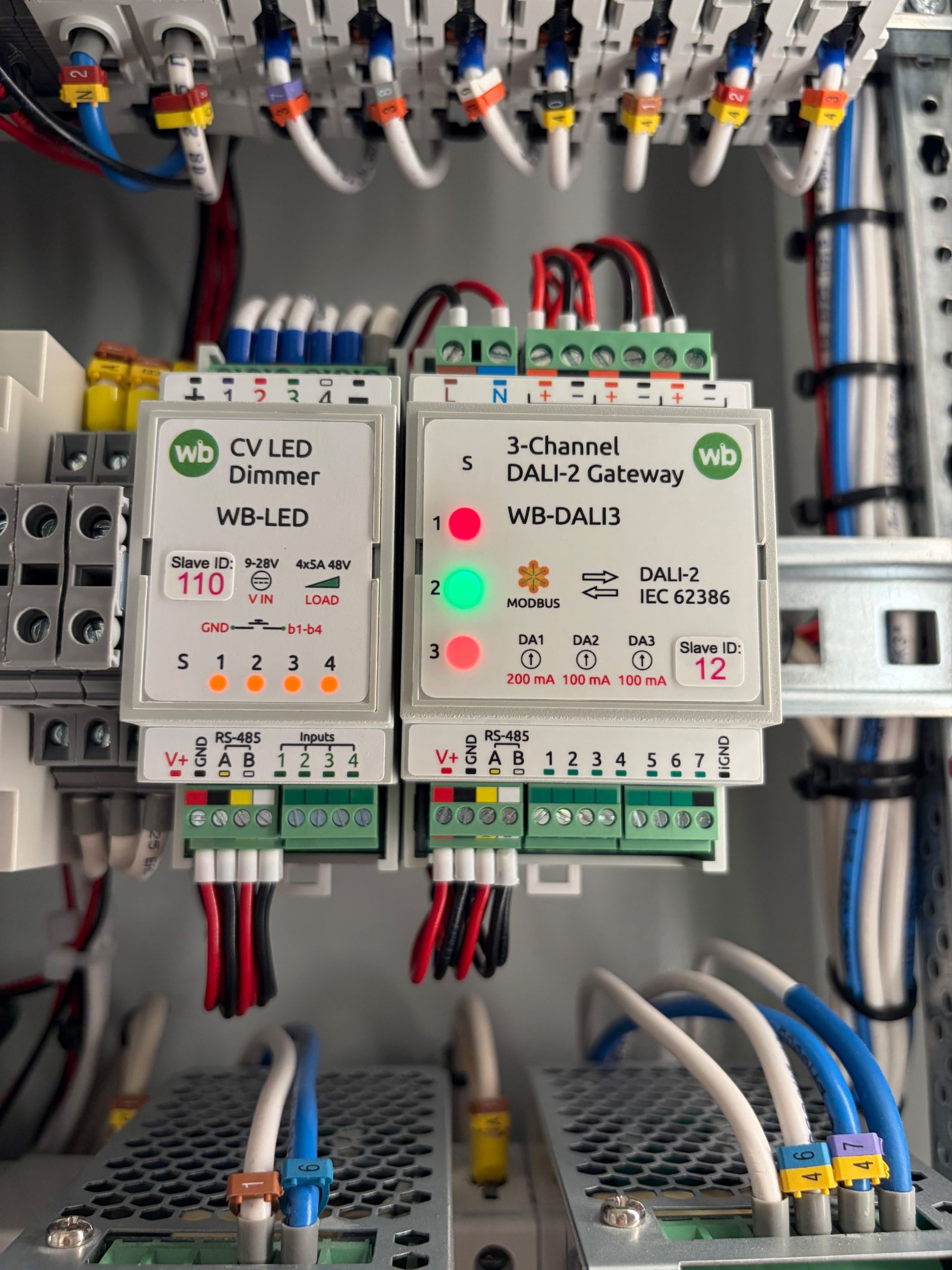

использую на нём 3 канала, устройства как трековые светильники с коннекторами, так и с блоками питания одиночные, проблема при подключении двух треков(1 группа - 1 провод, в распаечной коробке расходится на два трека) один покороче на 5 светильников, другой на 16. Как только вставляю один из двух(любой) коннекторов в (тоже любой)трек - выскакивает ошибка на модуле, выглядит так: (1 - красный, 3 - оранжевый, иногда мигает красный)

В конце смены решил весь свет отключить кнопками на модуле и выяснил, что 1 и 3 канал работают как одно целое, хотя это две разные группы абсолютно, 1 канал отвечает за остальное освещение в доме, 3 канал отдельный для кабинета(+санузел и прочее для него), но при этом, например: выключаю 1 канал с модуля → выключается полностью свет, который относится к первому каналу, а свет 3ого канала потухает до 20% ярокости, наоборот так же работают. Расключал все провода на клеммах, никак не мог перепутать местами +/- (в плане, что + на одной шине, - на другой или др.), с веб-интерфейса каждый широковещательный канал вкл/выкл свой канал, там проблем нет.

Если есть возможность, то пришлите видео поведения светодиодов – в модуле есть только красная и зеленая индикация.

Добрый день, Дмитрий! Судорожно извиняюсь за столь долгий ответ. Да, начал проверять линии уже конкретно на самих треках, в разных треках проблема встречалась по-разному, где-то коротила сама шина трека, где-то соединительные коннекторы были недостаточно плотно вставлены и прочее. Возможно поэтому проблему найти конкретно в щите было трудно, всё непонятно звонилось и др. По итогу после проверки всего - работает стабильно, единственное, прокинуть в вб не могу, при сканировании устройств возникают ошибки, хотя широковещательный работает на ура и красных индикаторов не видно. Отдельно что осталось непонятым - если замыкает шина Dali, например, на 1 канале, то ошибка(красный индикатор) выскакивает и на 3, из-за чего растерялся, не знал что делать. В общем, проблема была в медных линиях внутри трека и его коннекторах, производители треков выполняли их монтаж, достаточно много мест, где треки стыкуются, а сама шина не доходит до этого стыка и коннектор начинает ее тупо коротить на сам трек.
