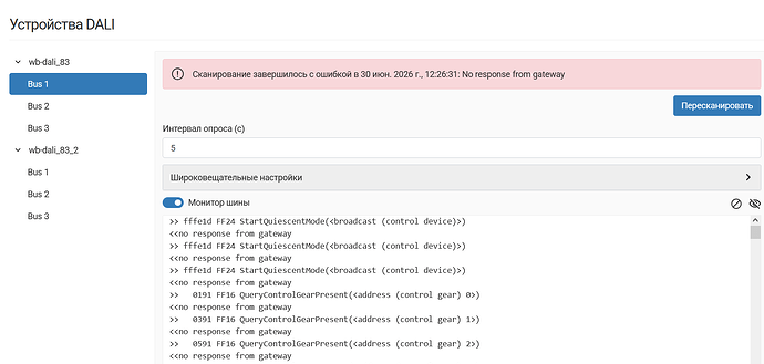

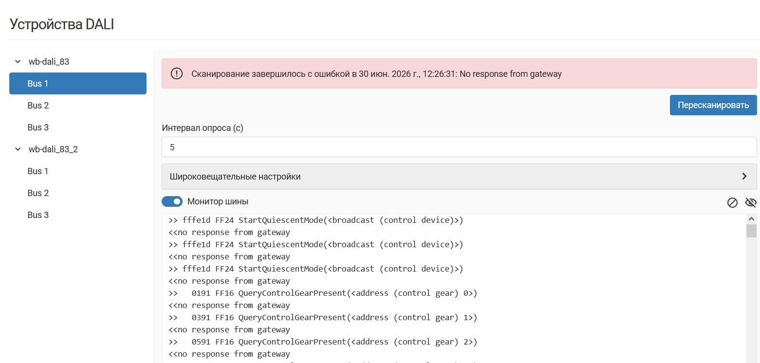

Dali не видит устрйоства на шине

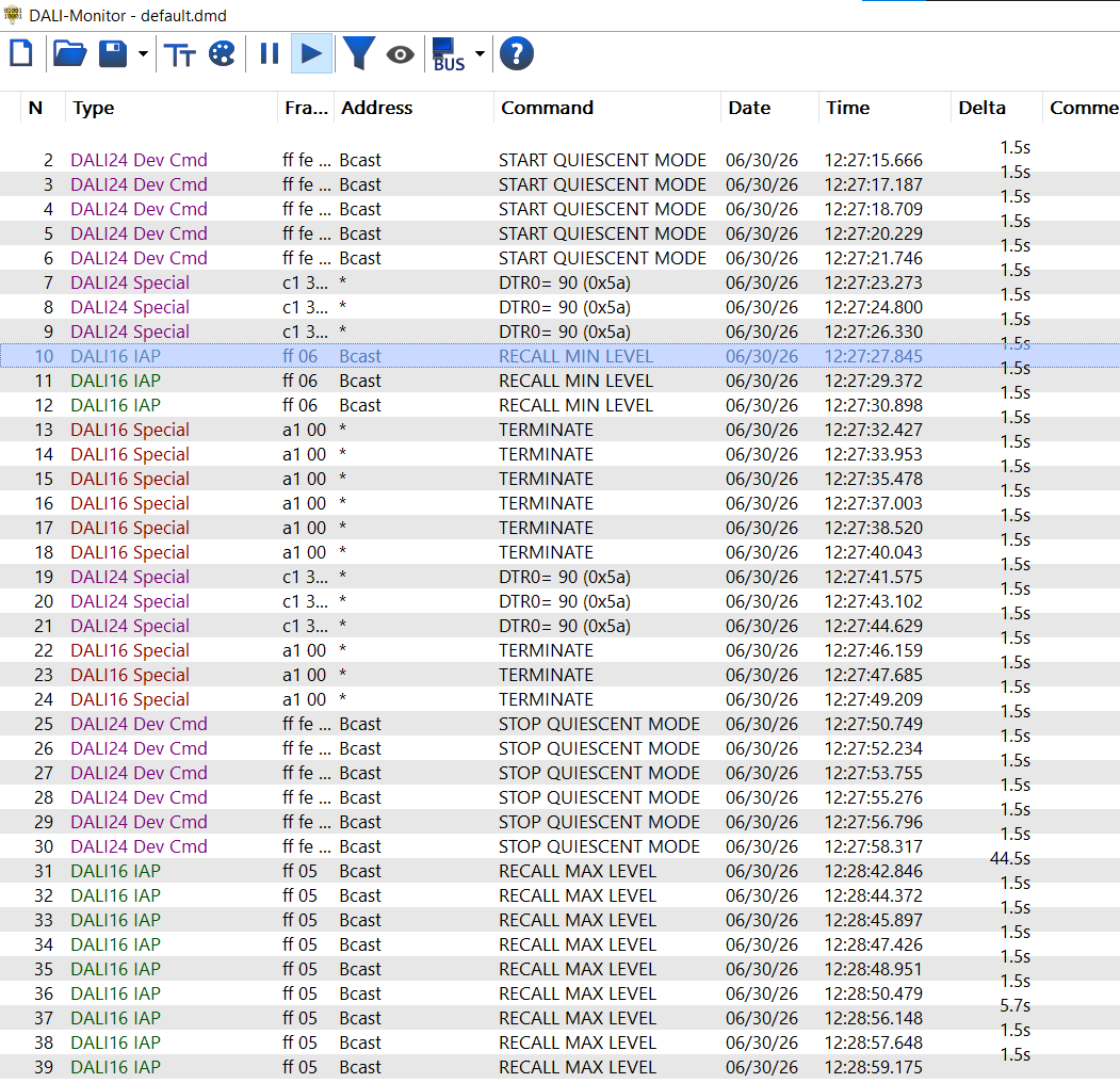

Устройства на шине DALI не обнаруживаются. ПО обновлено. Подключал к maytoni и allright. Через эмуляцию устройств не видит, но команды появляются. На recall max level никакой реакции устройств. Подскажите куда копать?

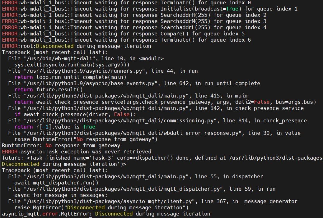

Проверьте наличие устройств на шине из консоли (предварительно остановив сервис systemctl stop wb-mqtt-dali):
wb-mqtt-dali --check-presence wb-mdali_1

Rs 485 - 23,7 в, 220 по фазе правильно, на Dali - 7в, при подключении светильников просадка до 5.8 в. DA1- 2 светильника на трэке. По команде ошибка:
Как я понимаю — светильники просаживают питание.
Ну самое интересное сказали, что выходное напряжение должно быть 19,2 В, а тут пустые контакты с 1 по 3 Dali показывают 7.1 в, что меньше.
Включен ли при этих измерениях внутренний БП в настройках? Подано ли питание 2220?Должно быть выполнено оба условия.
