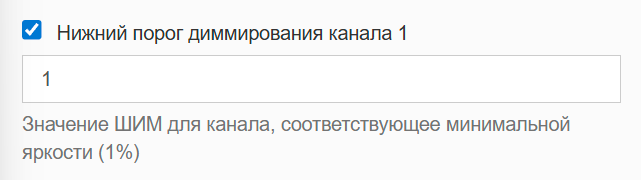

WB LED не работает нижний порог димирования
WB LED настроил нижний порог димирования 10%.
режим 2W+2W.
но в настройках почемуто все четыре канала нужно настроить.
и все равно до 1% падает
Действительно, яркость настраивается для каждого канала индивидуально, независимо от режима работы выходов.
Также, нижний порог диммирования обозначает именно минимальную яркость при 1%:
Т.о. при увеличении этого значения увеличится физическая яркость на минимальном значении в 1%.
Ограничить минимальное значение яркости силами WB-LED можно только так.
Мне удалось ответить на ваш вопрос?
Я нашел ответ.
Настройка должна проводиться не в процентах а в условных значениях от 0 до 2048.
А контроллер работает от 1% до 100% этих значений.
Этой информации в описании нигде нет.
