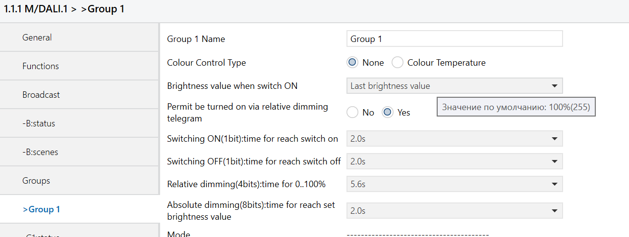

Кто сталкивался при настройке HDL M/DALI на wirenboard, что при включении светильника яркость всегда на 100%. Можно ли где-то изменить параметр, чтобы светильник запоминал последнее состояние?
- Как и какие команды отправляете на включение?
- Проверьте конфигурацию в ETS «Brightness value when switch ON»:
Да, все работает. Спасибо

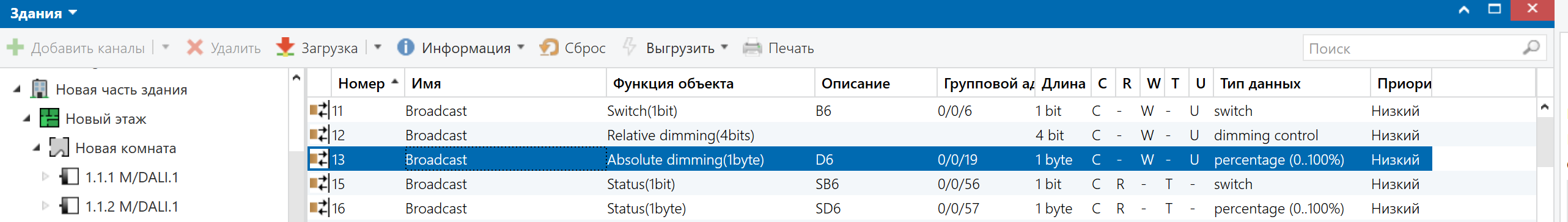

Можете ещё подсказать, где находится параметр минимальной яркости? Сейчас Absolute dimming стоит (0…100%). Иногда случается, что при удержании клавиши можно задиммировать свет до 0%, а хотелось бы не менее 1%.
Вы диммируете отправкой 4х битного значения?
Если так, то ограничение можно реализовать только со стороны управляющего сигнала. Т.е. смотреть текущую яркость и блокировать диммирование вниз при достижения порога.
Поскольку функционал шлюза не позволяет это ограничивать нижний предел диммирования.
В таком случае, просто отправляйте значения до 1 %
Понятно, буду думать как реализовать. Сейчас значение при удержании клавиши отправляется 10% / -10% каждые 500 мс
