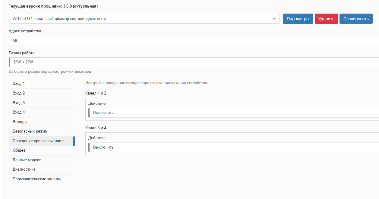

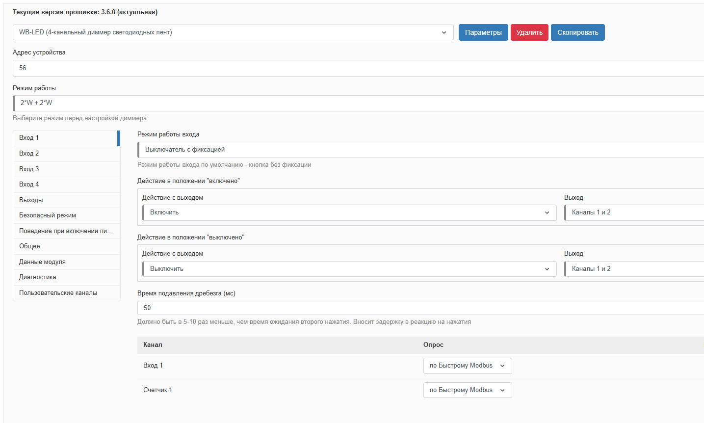

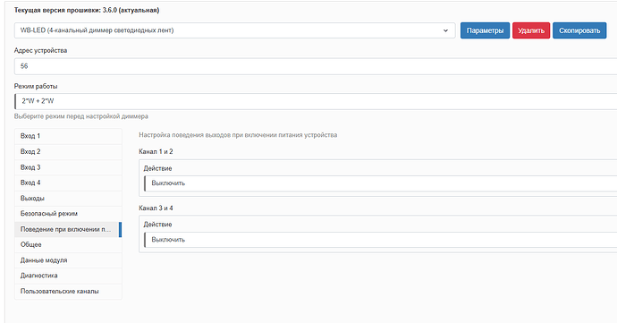

Понадобилось управлять светодиодным светильником автономно. На своем контроллере настроил конфигурацию 2w +2w, кнопки с фиксацией. 1 вход управляет выходом 1-2, 2 вход управляет 3-4. Вопрос, это фича или баг, когда замыкаю выключатель - лента включается, размыкаю - лента продолжает гореть.
Оказывается, если поставить вместо “выключить” - “переключить”, то при выключении оно из включенного состояния переключается в выключенное. А зачем тогда “выключить”?

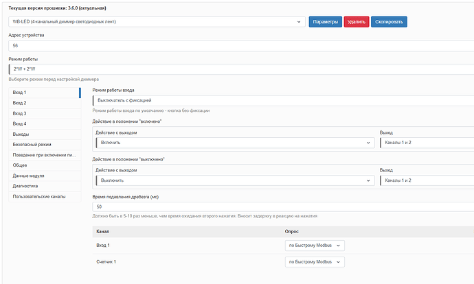

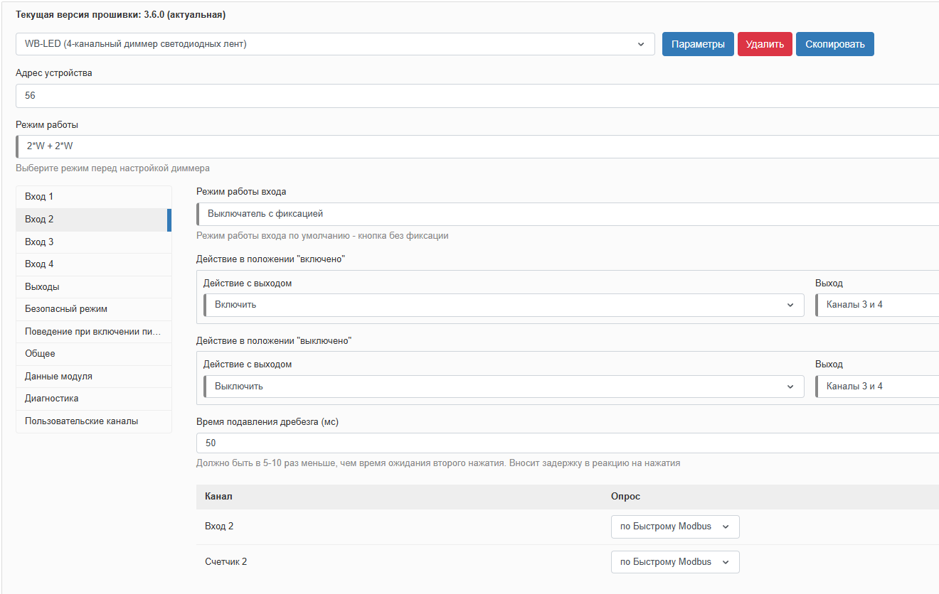

Всё корректно работает при моих настройках:
После настройки снять питание с модуля и подать заново.
Прошивку я сразу обновил, как модуль подключился. Настройки такие же, правда я переделал уже на 4W. Но и в таком варианте работает только на переключение. Согласен, очень странно. Там накосячить при настройке очень сложно.
