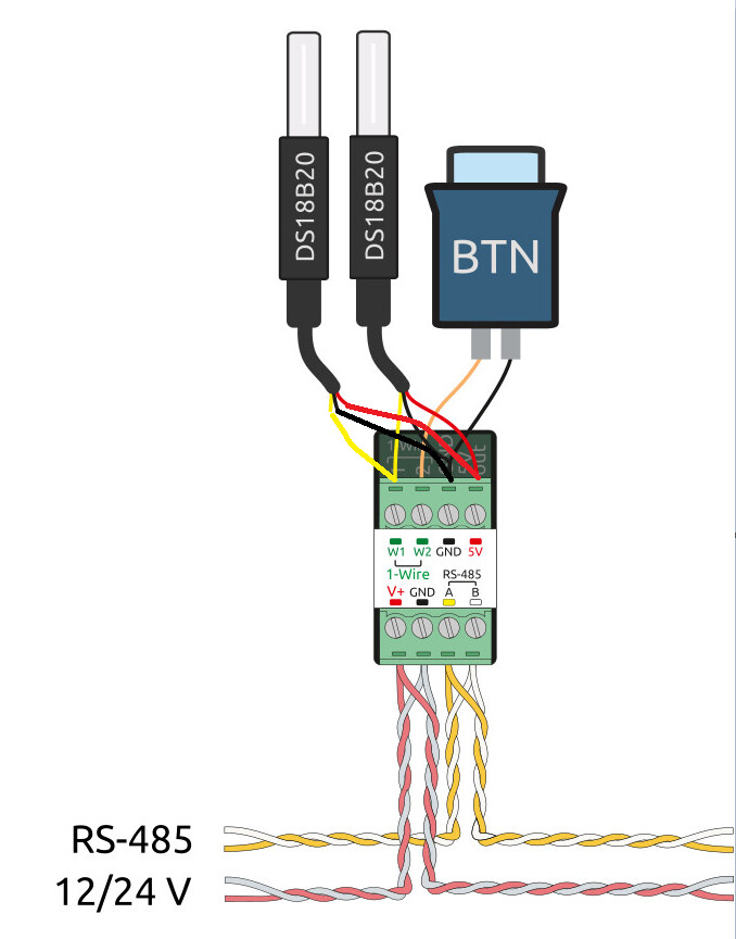

Добрый день, возможно ли так запитать сразу 2 датчика ?
Такое подключение, невозможно.
жаль, я думал что там такой же принцип как и на обычном 1-wire что можно использовать несколько устройств потому что у каждого свой адрес в системе, а тут с чем связанно такое ограничение ? Если к примеру по питанию так может если продублировать питание можно будет использовать контакт для подключения нескольких датчиков + кнопка ?
Такое ограничение связано с аппаратной реализацией устройства — полноценная шина 1-Wire доступна только на самом контроллере.
