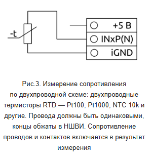

Здесь описана возможность подключения разных двухпроводных измерений к одному каналу:
{4EC57FF1-86D1-4C63-A432-A5F502412F05}
Ниже приведена схема подключения:

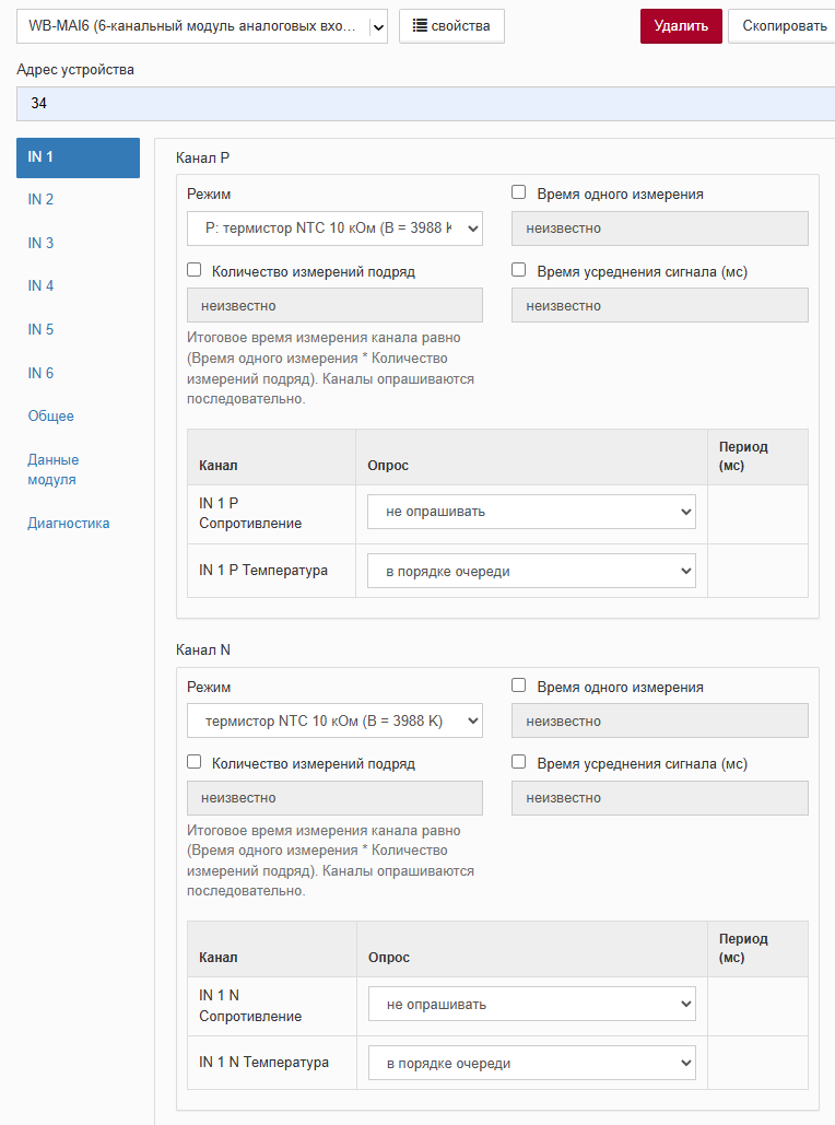

Скрин с настроек wb-mqtt-serial:

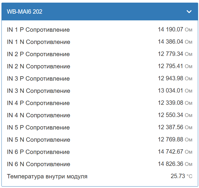

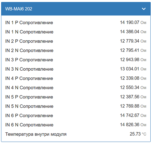

Таким образом да, можно подключить 12 NTC датчиков к одному WB-MAI6. По два датчика на канал, с условием двухпроводного подключения.
Это прям точно работает? Без подводных камней?
В полном соответствии с документацией:
Да. Если у вас возникнут какие-либо сложности с этим, то напишите об этом и придумаем как решить возникшую проблему.

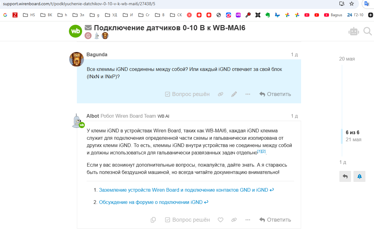

Все клеммы iGND соединены между собой? Или каждый iGND отвечает за свой блок (INxN и INxP)?
Все, что занимает один канал INxP или INxN - можно подключить 12 штук.
Да, подробнее здесь.
Все клеммы iGND соединены между собой.
WB AI ответил, что iGND не соединены между собой, что каждый iGND отвечает за свой INxN и INxP
Это не так.
Робот также должен был написать то, что он может ошибаться.
На всякий случай для истории оставлю скриншот от ИИ агента. (Только сейчас смог).
