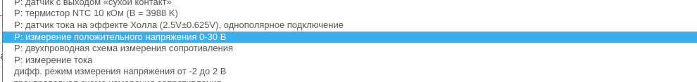

Добрый день! Какой записать тип датчика для измерения напряжения 0-30в?
помогите пожалуйста, всю голову сломал, если для измерения 0-10в записываю в регистр тип датчика 5121, а как измерять 0-30 вольт?
Необходимо записать 1 в регистр 0xX400, где X — номер входа.
В карте регистров это описано — WB-MAI6: Таблица Modbus-регистров, режимы работы и типы стандартных датчиков — Wiren Board
По ошибке считывал пересчитанное в физическую величину значение.
